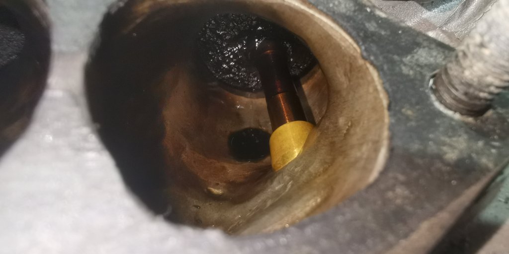

ich habe mal Bilder angefügt. Sind hier die Ventilführungen verschlissen? Ölfleck und Verkokung der Einlassventile.
Müssen die ausgetauscht werden? Wer macht so etwas? Kann ich die alten Ventile behalten?
Danke für Eure Hilfe.
Gruß Thomas

- Einlassventile
- IMG_20251004_220809.jpg (156 KiB) 6567 mal betrachtet
- Einlassventile
- IMG_20251004_220823.jpg (159.14 KiB) 6567 mal betrachtet
Re: Ventilführungen verschlissen?
Die Führungen sind aber sehr gut gekürzt worden;-)
Verschlissene Führungen kommen sehr oft durch schlechte/falsche Kipphebelgeometrie!
Das würde ich vorm demontieren als erstes prüfen!
Sonst sind sie neuen Führungen wieder im Zeitraffer defekt!
So wie die Ventile aussehen, kann das sehr gut sein das die Führungen verschlissen sind und/oder der Motor mit Serienvergaser gefahren wurde.Das erzeugt so einen Unterdruck das es das Öl noch fröhlicher ansaugt:D
Hallo, da hilft nur messen mit der Messuhr.
Das Verschleißmaß ist aber relativ hoch.
Messingführungen müssen nach dem einpressen aufgerieben werden, weil sie sich etwas verziehen können beim pressen.
Ventilschäfte auch auf Verschleiß messen.
Liebe Grüße
Liebe Grüße
Bei den Preisen von neuen qualitativ hochwertigen Ventilen, würde ich zumindest IMMER die thermisch überlasteten Auslassventile tauschen.
Da gibts auch kein:" Die sind noch gut" oder "so gute Ventile wie die (50!!! Jahre) alten Ventile gibts heute nicht mehr"!!!!
Standartventile von CSP kosten wenig und sind über jeden Zweifel erhaben!
Führungen müssen IMMER gerieben werden nach dem einsetzen in den Kopf weil die Führung danach nicht mehr zylindrisch ist!
Das ist Arbeit für Profis und nichts was man an der Werkbank im Keller macht!
Allein schon der Versuch die alten Führungen aus dem Kopf zu bekommen, endet sehr oft im Totalschaden des Kopfes!
Wenn neue Führungen verbaut sind, muss IMMER die Sitzringe zumindest nachgeschnitten werden. Einschleifen geht da nicht!
Waren da Weber Doppelvergaser verbaut?
Am besten nach den ziehen der Führungen die Bohung messen. Meistens sind auch Übermaßführungen notwendig. Nachdem die Bohrungen angepasst gerieben/gehont wurden......
Ist kein "mal eben kurz mit dem Hammer" selbermachen. Wie es oft im Internet suggeriert wird.
