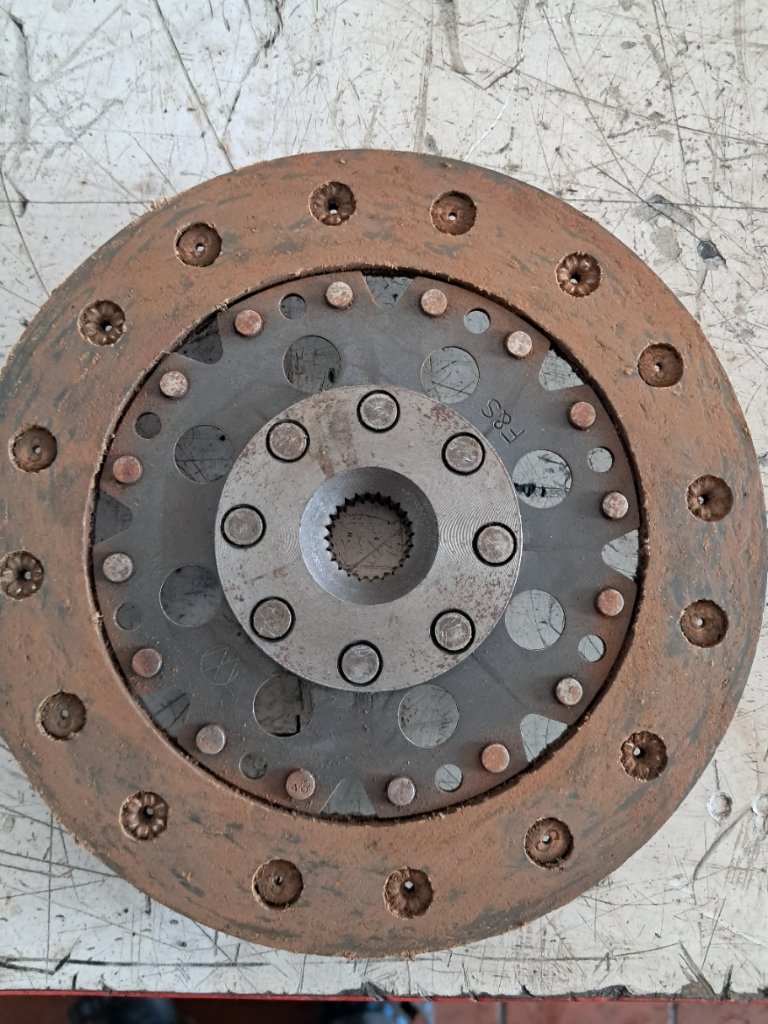

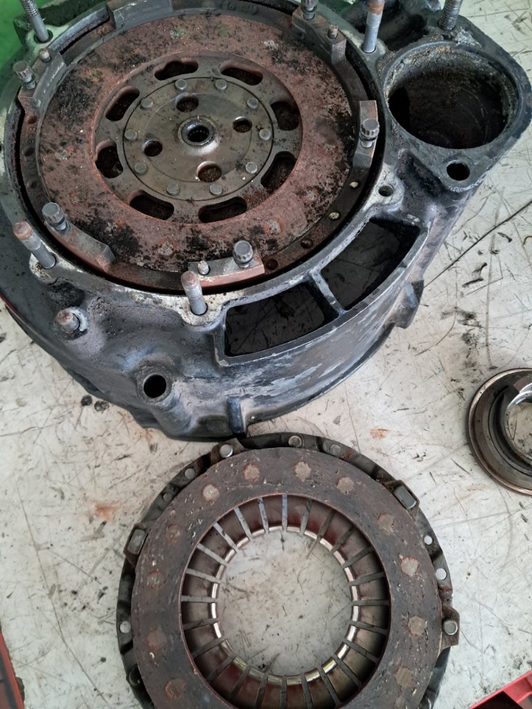

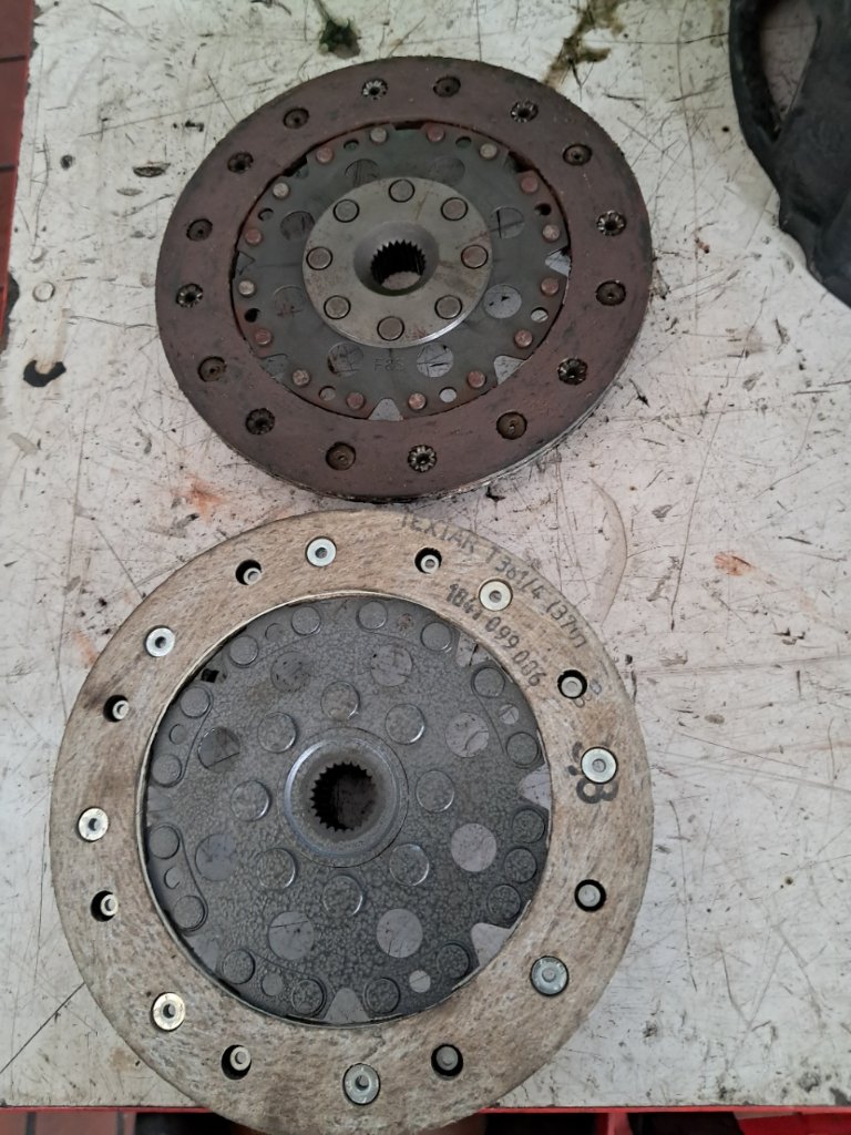

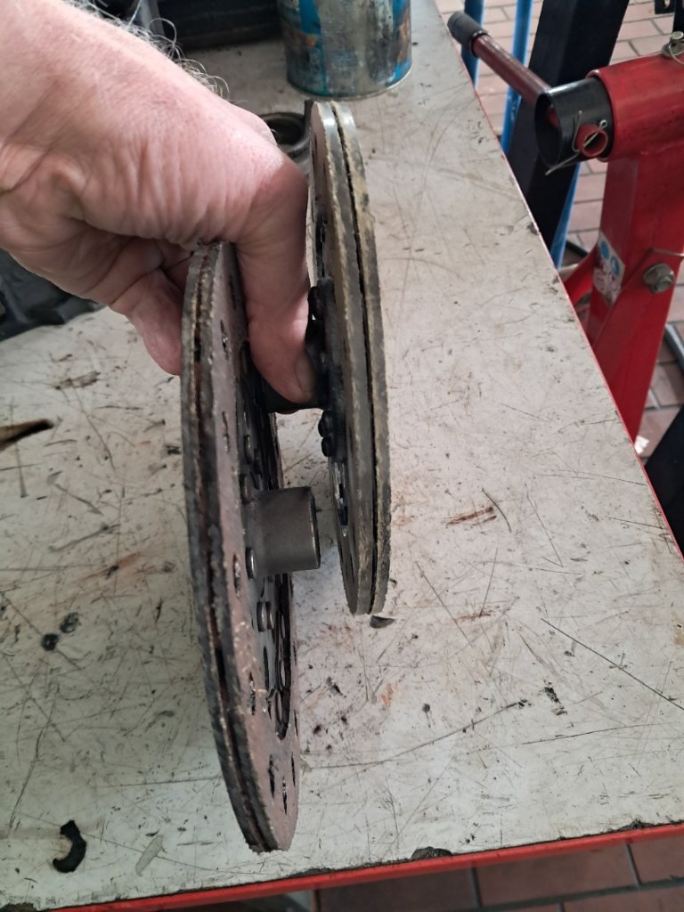

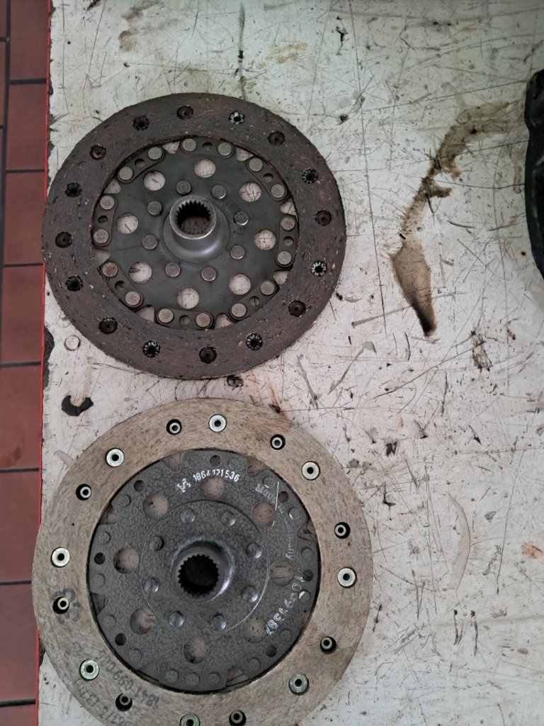

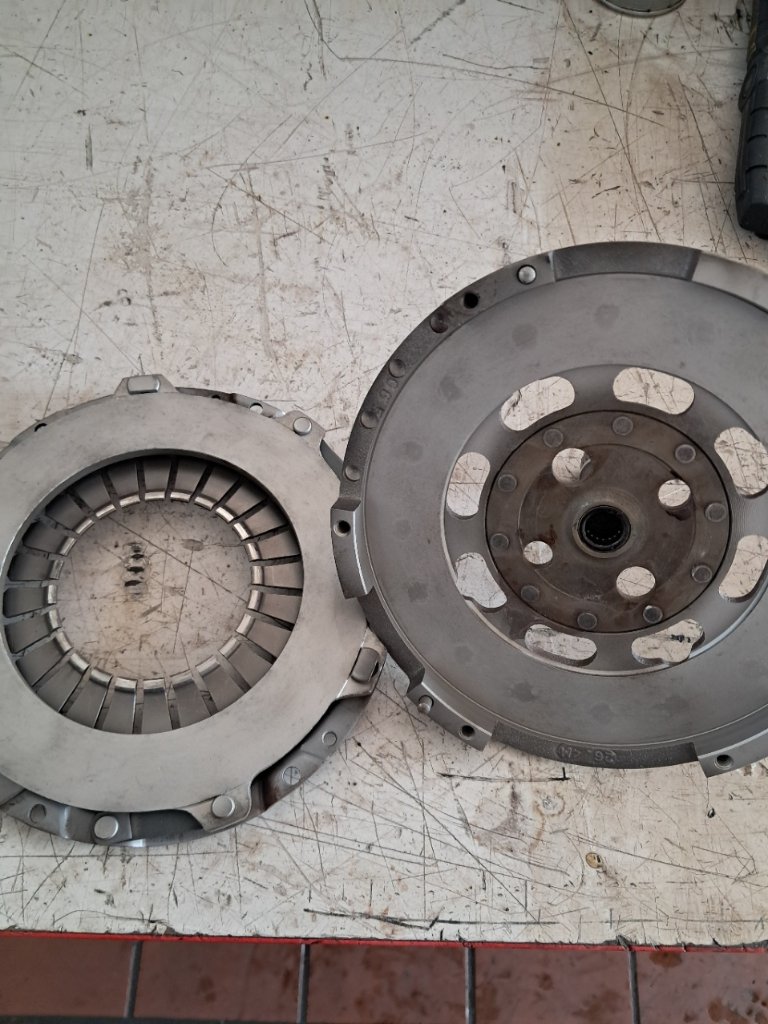

Hier zum Angucken:
Die glasgestrahlten, bzw. abgeschmirgelten Teile. Es sind immer noch Rostnarben zu sehen.
Dann die Unterschiede zwischen Schaltgetriebe- und Halbautomatik-Kupplungsscheibe.
Die Teile, wie ich sie rausgeholt habe; in den ganzen Jahren hatte ich nur ein mal das Glück, daß die Scheiben nicht zusammengerostet waren ...
Ich versuche, die Kupplungsteile so wiederzuverwenden.
Ich habe mir zu diesem Zweck extra ein gebrauchtes Halbautomatikgetriebe gekauft (wurde wohl auch im Garten gelagert ...), um im Vorlauf schon brauchbare Kupplungsteile zur Hand zu haben, wenn ich das eigentliche Getriebe aus meinem Auto zerlege.
Daniel
Daniel

Re: Schaltkupplung Halbautomatik Rost
Kann mich dunkel dran erinnern, dass die Reibscheibe der späteren Halbautomaten baugleich ist mit der des frühen Porsche-Sport-O-Matik-Getriebes, fast identische Sachs-Teilenummer. Inwieweit die Druckplatte passt kann ich aber nicht sagen.
