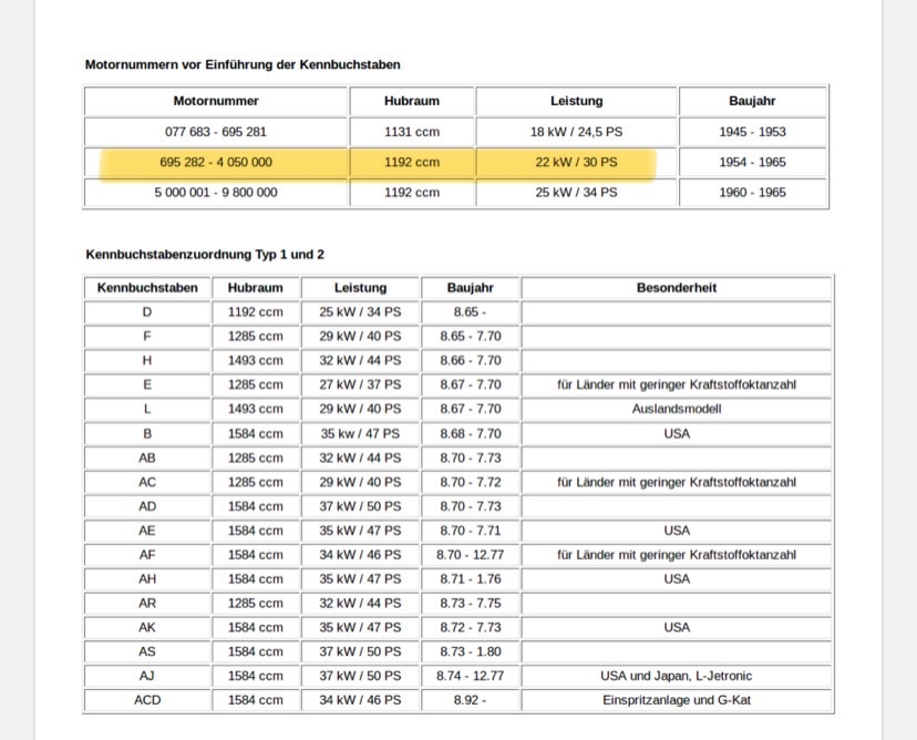

Re: 1200 ccm Motornummer
Hallo Lothar,
merci dafür ... sollte dann passen, denn zusätzlich hab ich jetzt doch noch etwas im Netz gefunden.
Ich hänge es hier dran, ein Forum lebt ja schließlich von Informationen u. wer weiß wem es mal taugt. Grüße Sven
