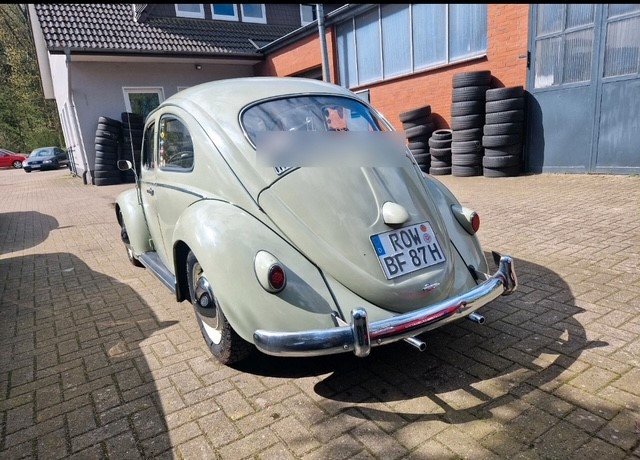

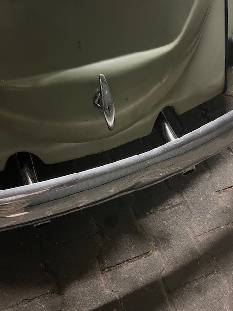

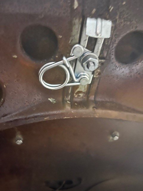

ich musste bei unserem 59er das Motorhaubenschloss erneuern. Allerdings steht der Griff jetzt senkrecht bei verschlossener Motorhaube, mit dem alten Schloss stand er waagerecht. Habe ich bei der Montage was falsch gemacht? Anders als jetzt, kann ich es nicht montieren.
Danke und Grüße aus Berlin
Jens & Lina

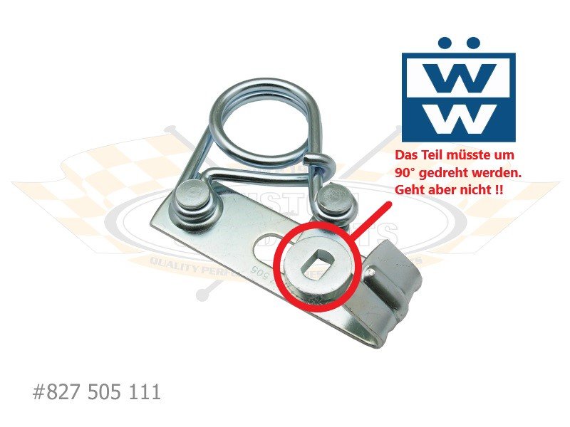

Bestellt habe ich:
https://www.csp-shop.de/aufbau/motorhau ... 1755325871
So sieht das Ganze jetzt aus. Das Bild mit dem Nummernschild war vor der Erneuerung.

Ist schon ewig her, das ich das eingebaut habe, aber ich kann mich erinnern, dass es beim ersten mal auch nicht klappte...
Ist irgendwie eine Denksportaufgabe :oops:
Bau doch noch mal den alten Griff + altem Mechanismus ein, dann sollte sich die Sache klären

Den Griff habe ich nicht erneuert, nur den Mechanismus.
