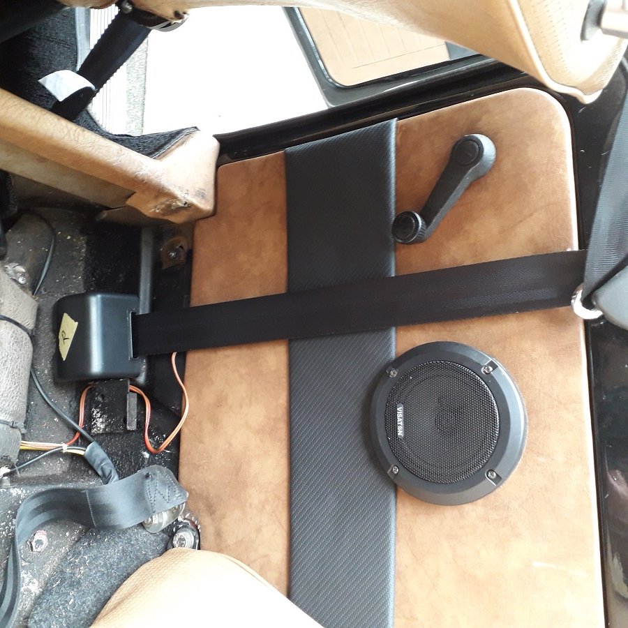

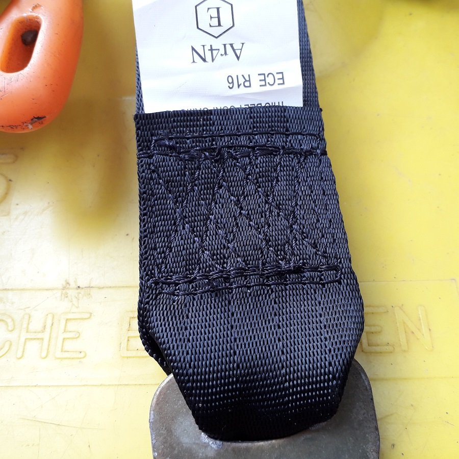

Habe nun unser Cabrio auch mal sicherheitstechnisch "upgegraded".
Aber auch diese neuen Sicherheitsgurte musste ich umarbeiten lassen, wie schon die in meinem damaligen Mexikaner.
Grund dazu waren die Gurtpeitschen die ich nicht haben wollte und die Schlösser auf dem Tunnel besser positioniert empfinde.
Die Triangel war nur ein Formblech mit Schlitz und nicht so schön rund wie das Original.
Also Schlosszunge, untere Gurtbefestigung und Triangel mussten den Gurt wechseln damit es für mich passt.
Dazu muss natürlich die Naht geöffnet werden um das ganze zu tauschen.
Hat dann wieder mein Fachmann gemacht.
Ist schon toll wie sich, grad im Cabrio, so ein neuer Gurt wieder aufrollen kann !

Naja, ob das ein sicherheitstechnisches Upgrade ist, wenn man die org. Nähte auftrennt und neu vernäht liegt sicher im Auge des Betrachters.
Bis auf die untere Gurtbefestigung kann man doch alles einfach tauschen, ohne die Nähte aufzutrennen.
Wird schon halten und falls nicht, bist du verm. der Letzte der sich darüber Gedanken machen muss.
Wünsche allzeit unfallfreie Fahrt!
Gruß Andreas
Gruß Andreas

Um die Triangel und die Schlosszunge zu wechseln MUSS man halt die untere Gurtbefestigung lösen.
Geht halt nicht anders.
Das Thema hatten wir aber hier schonmal in einem anderen Fred abgehandelt.
Die selben Gurte sind bereits bestellt um sie hinten zu montieren, dazu muss ich aber die Triangeln entfernen, das geht ohne Öffnung der Naht.

Re: 1303 Cabrio 3-Punkt Sicherheitsgurte
Hallo Ferdi,
ich gebe zu bedenken: Ein Sicherheitsgurt ist ein sicherheitsrelevantes Teil und wird daher entsprechend geprüft, freigegeben und mit einem entsprechenden eingenähten Label zur Dokumentation und Nachverfolgbarkeit gekennzeichnet.
Wenn daran Änderungen vorgenommen werden, wie z.B. das Auftrennen von Nähten und neu Vernähen, sind diese Änderungen abzuprüfen und zu dokumentieren. Sollte dein Fachmann dafür zertifiziert sein und dir, ähnlich einem Nachweis bei umgeschweißten Stahlfelgen, eine entsprechende Bescheinigung über die Erfüllung der ECE r16 ausstellen ist alles gut.
Vermutlich wird der geänderte Gurt bei einem Unfall halten, aber der Teufel ist ein Eichhörnchen und ich persönlich möchte nicht erleben, dass ggf. der Gurt nicht hält und dadurch jemand um Leib und Leben kommt.
Am Ende des Tages ist jeder für das verantwortlich was er tut, oder lieber läßt.
Das ist meine persönliche Meinung als Ingenieur für Fahrzeugtechnik und ich wünsche bei Leibe niemandem, dass so etwas mal passiert.
Andreas
Andreas
