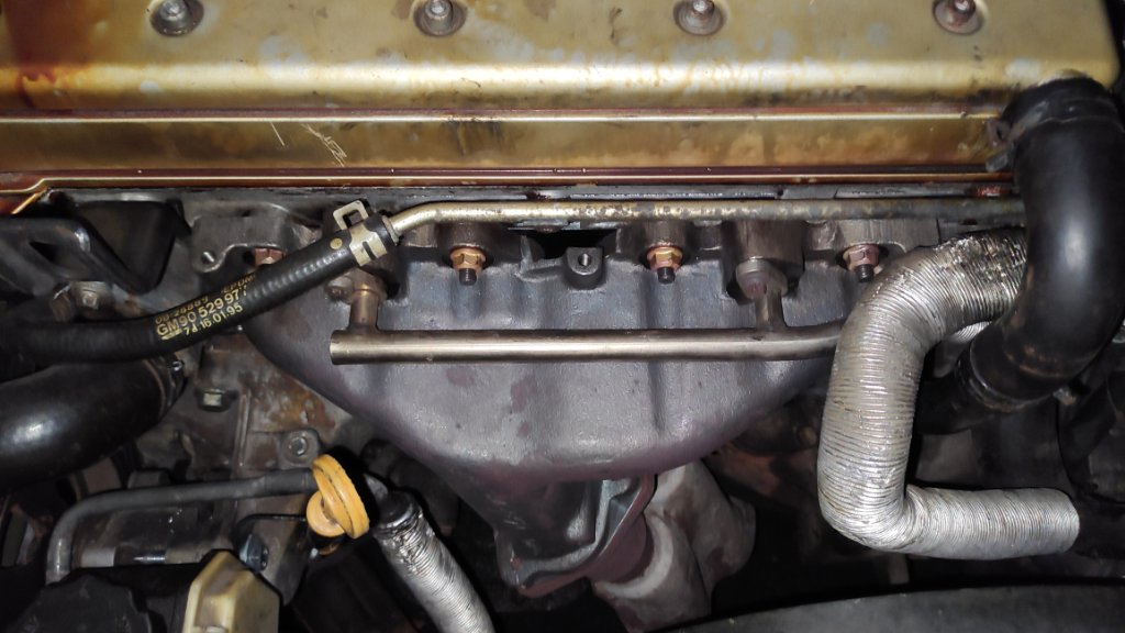

So, der neue Krümmer ist seit ner Woche montiert und macht was es soll.
Nachdem ich dachte das ich den Kopf vermurkst hätte, war es dann doch nicht so schlimm und das Gewinde war zu retten.
Neue Bolzen rein, Dichtung drauf und ruck zuck lief das Motörchen wieder.
Das Geknatter hat endlich ein Ende.
