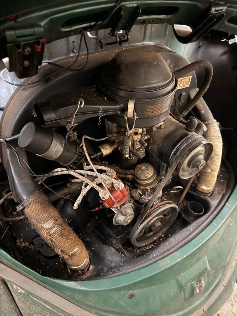

Hier noch Bilder vom Motor
Motor 1
Motor 1
Motor 2
Motor 2

Beim Motor handelt es sich um einen 1200er. Also auch nicht mehr Original.
