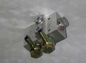

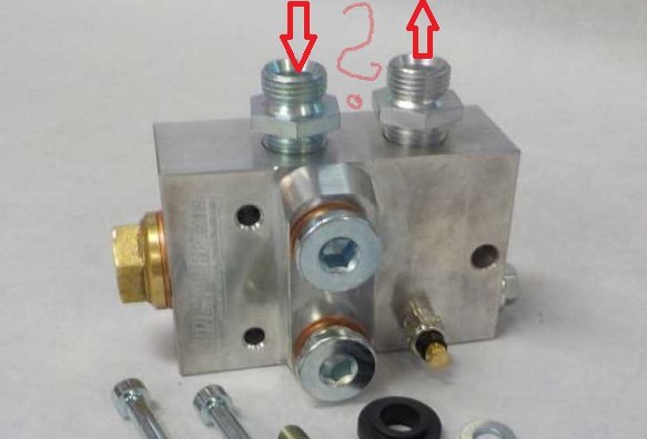

Hallo an alle Wissenden,
ich hab so ein Thermostat auf dem Block verbaut, mittlerweile natürlich Gebläse drüber etc.
Für die richtige Durchflußrichtung in einer Ölfilterpatrone mit Ventil muss ich wissen wo hier Eingang und wo Ausgang ist:
BAS Thermostat 2.jpg (8.98 KiB) 2911 mal betrachtet
gefühlt würde ich sagen rechts oben ist der Vorlauf, links der Rücklauf, kann mir das jemand sicher bestätigen?
Danke

Hier noch ein Bild andersrum:
BAS Thermostat 3.jpg (12.53 KiB) 2910 mal betrachtet
Blockthermostat BAS.jpg (27.28 KiB) 2908 mal betrachtet

richtig
