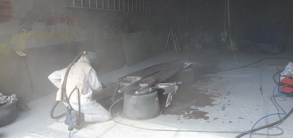

Re: Sparkäfer 1977 Restauration
Guten Morgen zusammen,
da wir nächsten Monat umziehen und in den letzten Wochen und aktuell noch die Renovierungsarbeiten ordentliche Zeitfresser sind, kam der Käfer etwas zu kurz. An lediglich 2 WE konnte ich etwas "bewegen"
Strahlen der Bodengruppe mit Glas und nun das Einschweißen des Bodenblechs.
Dazu die Frage, wie positioniere ich die Sitzhöcker. Beim Rückbau hatte ich die Maße nicht notiert. Auf dem gestrahlten Blech kann ich es erahnen, auf dem neuen Blech ist nichts markiert. Da habe ich etwas gepennt.
Die Bodengruppe, Vorderachse und ein paar Kleinteile wird mir der Lackierer mit Silikonentferner reinigen ich grundieren.
Dazu möchte ich direkt die Frage stellen ob du die Absicht hegst später andere Sitze, z. B. Porsche einzubauen. Davon würde würde ich abhängig machen welche Konsole L/T oder " Dreipunkt" sowie die Position. Bei größeren Menschen kann es Sinn machen die weiter hinten zu positionieren, aber nur wenn man dauerhaft die Original-Sitze fahren möchte.
Hallöchen, es sollen die originalen Sitze verbaut werden, also keine Porsche oder anderweitigen Sitze sind geplant. Die Höcker hatte ich von den Bodenblechen heruntergenommen um sie zu bearbeiten. Da ich da vergessen habe die Maße zu nehmen, weiß ich nicht so recht wie genau diese sitzen müssen.
Auf dem gestrahlten Blech kann ich die Position anhand der Löcher und Umrandungen noch hinbekommen. Aber auf dem neuen Blech muss man das einmessen.
Mit meinen 1,73 habe ich da keine Probleme und muss die auch nicht nach hinten versetzen.
[/quote]
[/quote]
[/quote]
[/quote]
