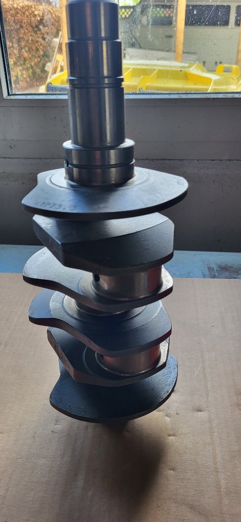

- 20250421_135238.jpg (125.88 KiB) 3495 mal betrachtet
- 20250421_135251.jpg (119.12 KiB) 3495 mal betrachtet
- 20250421_135917.jpg (144.66 KiB) 3495 mal betrachtet
- 20250421_135222.jpg (106.01 KiB) 3495 mal betrachtet

Dennoch hätte ich aus Erfahrung noch einen Rat.
Lass die Kurbelwelle Härte prüfen und lasse
Sie nachträglich gasnitrieren. Das macht die
Kurbelwelle noch mal stabiler und die Lagerflächer
Verschleiß fester!
Eine sinnvolle Investition wie ich denke !

Heute bei den chinawellen ist das wichtiger Härte zu messen. Nicht einfach jemand zu finden der zerstörungsfrei Oberflächenhärte messen kann. Bei uns macht das Fa Micke in Bochum. 2005 habe ich die scat wellen so verbaut und laufen heute noch

Wichtig ist beim HRC messen, dass der Prüfdruck penibel eingehalten wird.
Oft wird die Kraft beim Messen überschritten und damit falsche Härtewerte ermittelt.
Ein Kunde mit einer Rollernockenwelle hatte bei 2 verschiedenen Unternehmen mit falschen Prüfdruck messen lassen und jedesmal falsche Werte bekommen...

Wichtig noch dazu: Durch Nitrieren wächst das Lagermaß abhängig von der Nitriertiefe und -dauer. Nicht dass die Kurbelwelle anschließend noch geschliffen werden muß.
Bei einer meiner Oettinger-Wellen war nach einer sechsstelligen Laufleistung fast das Verschleißmaß erreicht. Nach dem Nitrieren hat sie jetzt wieder Neumaße. Kann also auch von Vorteil sein.

Die muss natürlich danach gerichtet und poliert werden. Die Härte mit HRC zu messen macht nicht viel Sinn wegen dem Eindruck von dem Kegel und weil sich die Spitze durch die nitrierschicht drückt. Damit kann man nur kernhärte messen. Kenne ich von meinen Stößeln.
