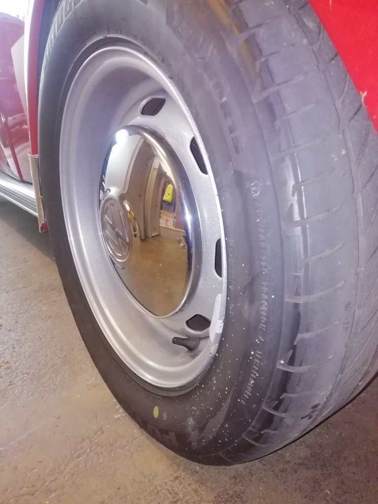

Ich fahre die KPZ 613 7B ohne äußeren Hump jetzt seit über 30 Jahren auf meinem 02-Cabrio (vorne Kerscher 080 mit gelben Gasdruckkonis 8641-1048Sport in gekürzten 2-Punkt Standrohren, hinten ebenfalls gelbe Konis mit Typ3 Drehstäben und zusätzlich 15mm Distanzscheibe) mit 2Liter Typ4. Anfangs mit Pirelli CN36 in 175/70-15, dann mit 185/70-15 und seit 11 Jahren mit 195/60-15 - alle immer ohne Schlauch. Die aktuellen Bridgestone RE002 (Luftdruck vorne 1,6, hinten 2,1bar) haben einen ziemlich geringen Negativanteil, eine weiche Mischung und richtig Gripp. Bisher ist noch nix ins Bett gerutscht. Soweit meine Erfahrungen dazu.
