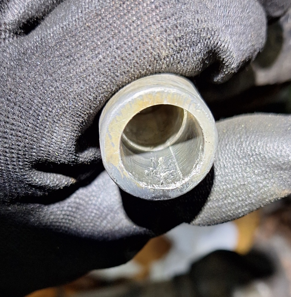

Ich hab die Buchse jetzt rausbekommen. Siehe Bild.
Das ging nicht ohne Macken im Schaft….
Ich würde die neue Buchse (mit dem Dichtring) einfach vor dem einpressen außen mit Dichtmasse einstreichen.
Meint ihr das wäre dann ausreichend dicht?
Jedenfalls wäre alles dichter, als es bisher an der Stange war…
Ohne
Ohne
Beiträge: 9147
Re: Hand in Hand in Ostfriesland/Emsland
Mit Dichtmasse einsetzen ist sicherer.

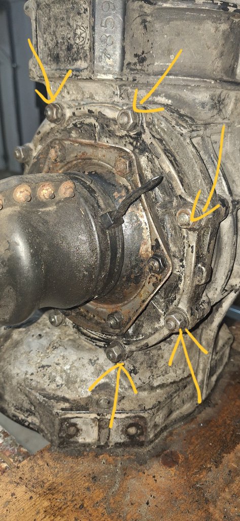

Moin. Nächste Baustelle.
Meint ihr ich kann den Radlagerdeckel wieder verwenden? Ausbeulen geht nicht...
Und: er war schon vor dem Ausbau verwürgt. Die Ölablenkscheibe hat komplett gefehlt. (Das erklärt wohl auch das Foto mit dem tropfenden Öl aus einem anderen Post von mir)
Danke

lothar
Beiträge: 1290
Käfer: 1303 (Daily Driver)
Wohnort: Köln
Beitrag von lothar »
Das geht noch!
Den neuen Simmerring dünn! mit Dichtmasse einsetzen, dann passt`s...
Scheibe nicht vergessen ;)
