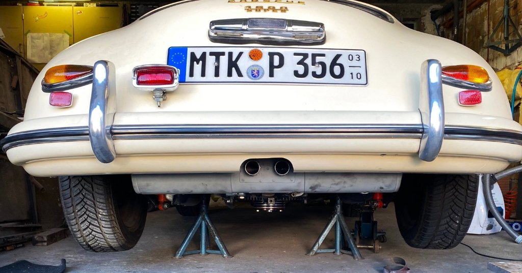

Können die vier Bohrungen für die Befestigung am Getriebe versetzt gebohrt sein?
Habe jedenfalls keine Idee mehr was das sonst sein soll.
Ich messe zwischen dem oberen Stehbolzen am Auslass von Zylinder 4 im Vergleich zum gleichen Bolzen am Zylinder 2 einen Unterschied von ziemlich genau 10mm.
Gemessen nach unten zum (geraden) Garagenboden.
Etwa die gleiche Abweichung findet sich an der Gummidichtlippe auf der rechten Seite im Motorraum.
Der zunächst verdächtigte Getriebeträger ist parallel zum Boden genau wie das Drehstabrohr.
Getriebelager (die härteren) vorne und hinten wurden schonmal getauscht, hat nichts geändert.
Letztes Jahr ist ein anderes Getriebe reingekommen, hat auch nichts verändert.
Ist mir all die Jahre nicht aufgefallen, weil das mit dem Street Sport nicht zu sehen war bzw. sich den ja ohnehin passend ausrichtet. Jetzt mit einem normalen Topf ist es aber zu meinem Leidwesen recht deutlich.

Ist denn der Schalldämpfer überhaupt symmetrisch? Da habe ich schon gaaanz tolle Sachen erlebt. Dagegen ist das auf dem Bild als harmlos zu bezeichnen.

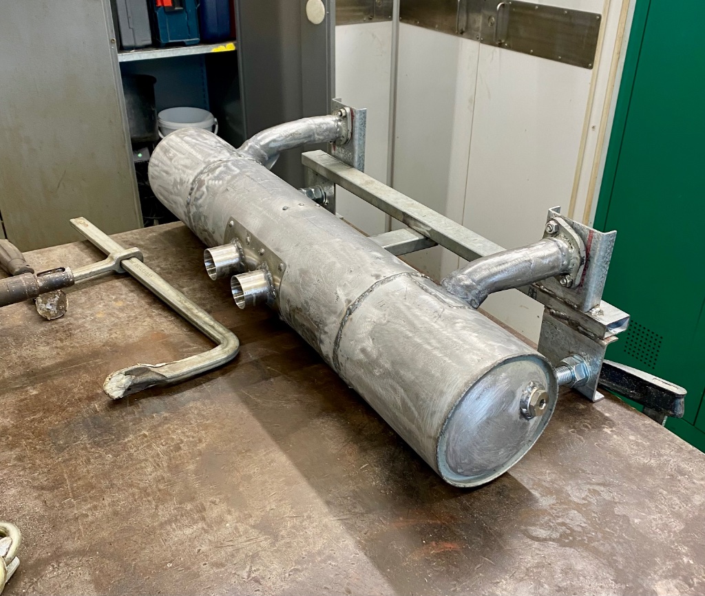

@VeeDee ja der Topf ist gerade, hatte mir extra eine Lehre gebaut, da ich ja die Rohre an dem 356er Topf ändern musste.
Und wie gesagt der Versatz des Auspuffs ist ja genauso groß wie der Höhenunterschied der Stehbolzen.

Für VeeDee, der Topf ist gerade 8-)

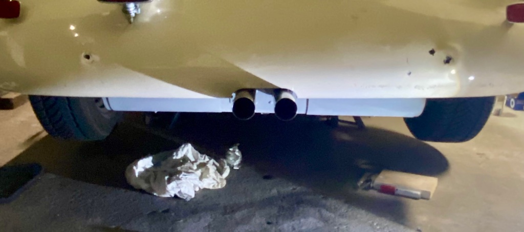

So, kurze Berichterstattung.
Also das Unterlegen am Getriebelager hat nicht so richtig gut funktioniert, vielleicht habe ich mich auch zu dumm angestellt. Jedenfalls hatte ich am Ende 7 mm unterfüttert, konnte aber am Motor nur 4 mm messen.
Ich habe dann kurzerhand am Getriebehalter das Loch für die Schraube um 4 mm nach unten vergrößert und sie da, das brachte an den Auslässen 6 mm. Dann noch die Schraubenlöcher an den beiden Auspuffflanschen je 2 mm nach oben bzw unten aufgefeilt und der Drops war gelutscht.
Jetzt noch den Ausschnitt für die Endrohre fertig und gerade machen, dann kann es wieder losgehen. :handgestures-thumbupright:
