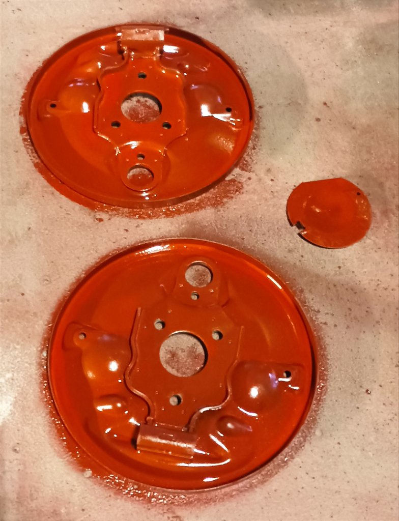

Und noch mehr bearbeitet...oder neu gekauft.

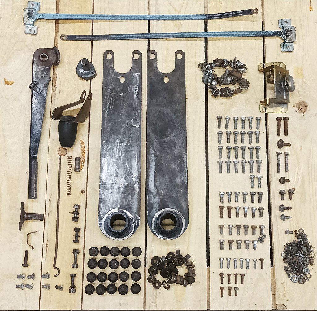

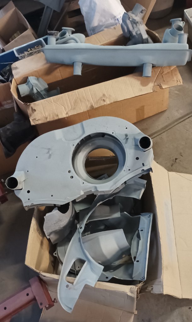

Schwerter strahlen, grundieren und lackieren, das Ansauggeweih auch schon mal strahlen.
Weiter ging es hiermit.
Und damit auch...
Teilweise waren auch Sachen vom Bonanza GT dabei.

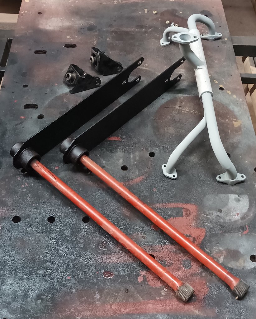

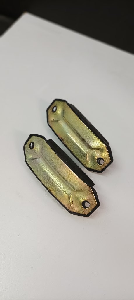

So sehen die Getriebesilentblöcke viel schöner aus als in seidenmatt schwarz.
Das erfreut auch immer die Jungs vom TÜV!

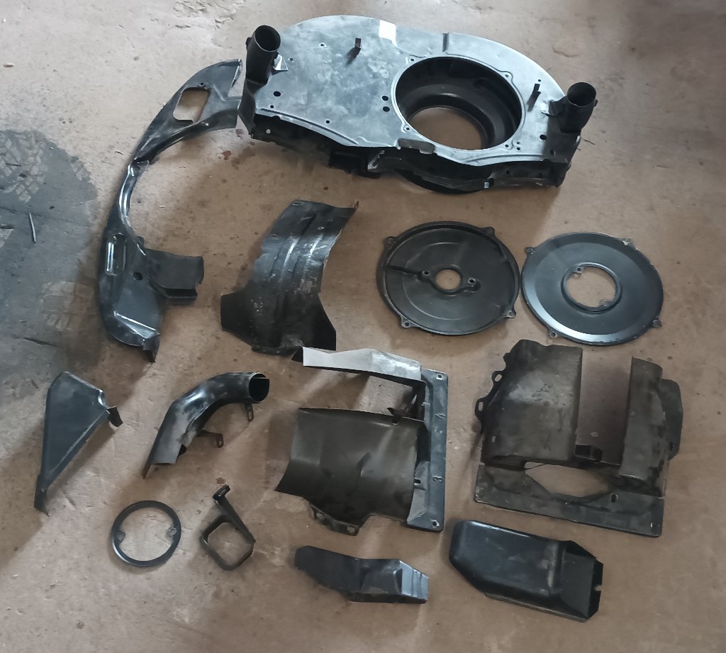

Motorgeraffels strahlen und dann direkt zum Pulverer geben...

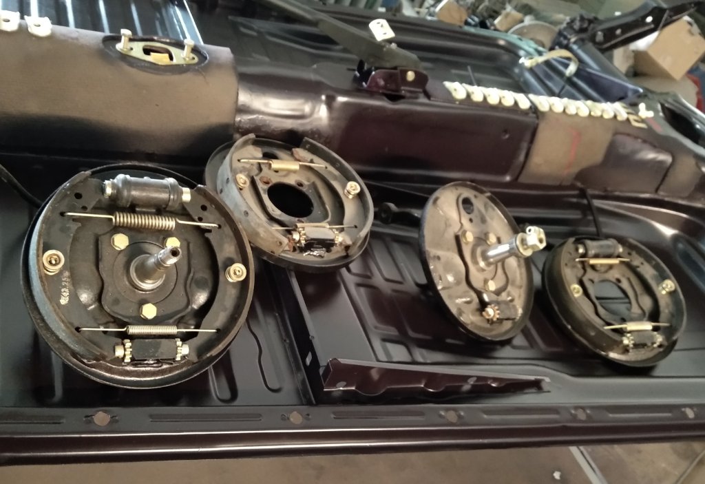

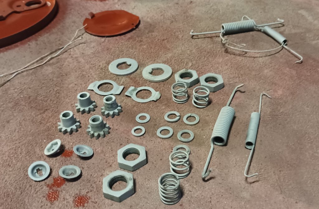

Viermal getrommelt... Alles neu macht der PSN !! :D

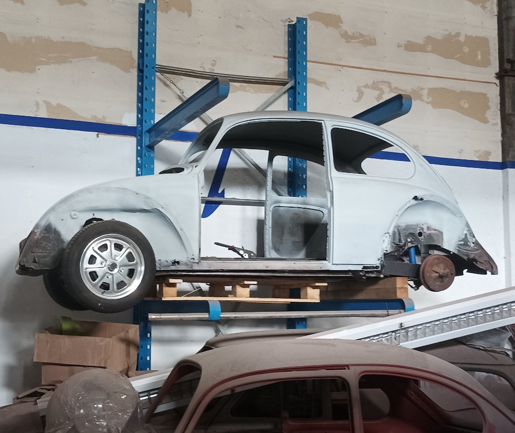

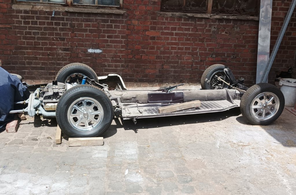

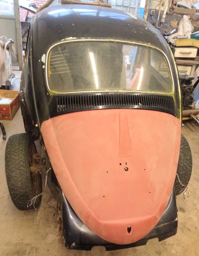

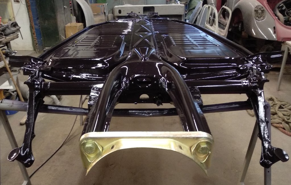

Bis dato ging alles normal von statten.
Dann kam der prostreetnotch summer bbq xmas day. Es musste was passieren...so kann man das ja keinem zeigen! Das nackte Chassis...

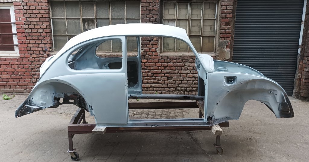

Und die Karosse stand kurze Zeit später ebenfalls etwas traurig vor der Halle. Partiell hatte ich schon was gestrahlt, aber die Seitenteile halt noch nicht. Mache ich auch nie, denn die verziehen sich, wenn man sie strahlt. hier ist manpower angesagt! gewebescheibe auf die bohrmaschine und vorsichtig die lackschichten abgeschliffen! beulenfrei!!
Auch nach der Montage der Babyfüchse und dem aufs Chassis stellen sah das nicht wirklich besser aus.
Welche Richtung sollte ich einschlagen? Originale Farbe, stehende Scheinwerfer, Kastenstoßstangen, Kunstlederinnenausstattung in schwarz?
Oder mal was anderes? Vier Einzelsitze von einem Simca Rally 1 hätte ich noch da. Ebenso einen Vierpunktkäfig, ein 36er Raid...
Vielleicht ne lange Haube hinten mit passendem Heckblech?
Und vorne ne andere Schürze, Stoßstangenhalter innen und ne lange Haube für ne 67er Optik? Passende Türgriffe hätte ich auch noch da...
Also kam erst mal ein hellgrauer Füller drauf. Alle dunkel gelassenen Bereiche fliegen eh raus.
So ging das schon besser!
