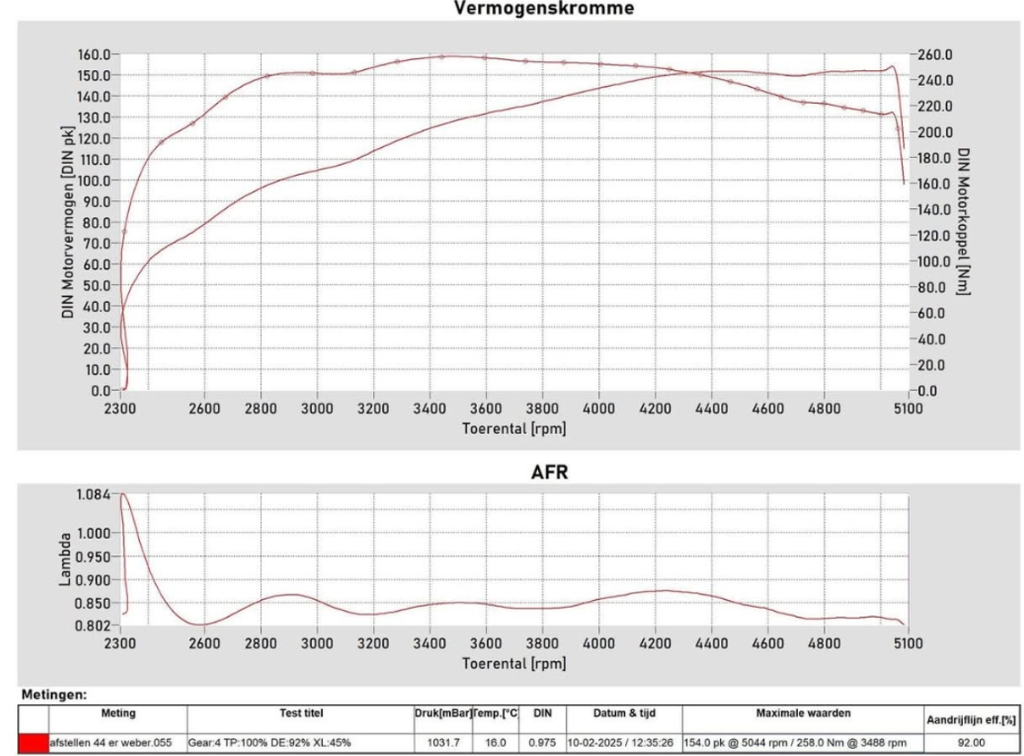

2.366 ccm Typ4 mit 258 Nm bei 3.490min
Leistungsmessung eines sehr drehmomentstarken Typ4 Motors.
Treibt jetzt einen T2b kraftvoll an.
2.366 ccm (103x71)
44er Empi
JN16 (286°@0,33 - 9,6mm)
42x36 Ventile
Verdichtung 10,0:1
41er Phyton
258 Nm bei 3.490 min
109Nm/l bei 3.490 min
2.366 ccm (103x71)
44er Empi
42x36 Ventile
Verdichtung 10,0:1
41er Phyton

Re: 2.366 ccm Typ4 mit 258 Nm bei 3.490min
Wow, brutales Drehmoment bei sehr niedriger Drehzahl. Sicher ideal im Bus, braucht aber auch ein langes Getriebe.
Ich denke sehr überzeugende Kurve - egal in welchem Drehzahlbereich, der Bus schiebt immer richtig an!
Und vorallem...der Motor ist in der Konfiguration problemlos reproduzierbar, ohne aussergewöhnlicher Teile.
Ich möchte damit aufzeigen, dass mit dem richtigen Konzept und der richtigen Auswahl von Komponenten sehr sehr gute Ergebnisse möglich sind OHNE die Notwendigkeit von Spezialteilen.
Das ist in der Niederlande gemessen worden wegen die Tekst in NL, aber wo ?
Weisst du es Jurgen?
- Jürgen N.
- Beiträge: 1739
- Käfer: 53er Käfer Cabrio
- Wohnort: 71706
Der Motor wurde gebaut und gebremst von Harold Fransen von Harry`s Vintage Garage in Ommel.
Gebremst auf seinem eigenen Prüfstand.
Letztes Jahr hatte er einen 2.366 ccm mit ähnlicher Konfiguration mit 160 PS und 246 Nm auf einem anderen Prüfstand gebremst (da war sein Prüfstand noch nicht fertig).
