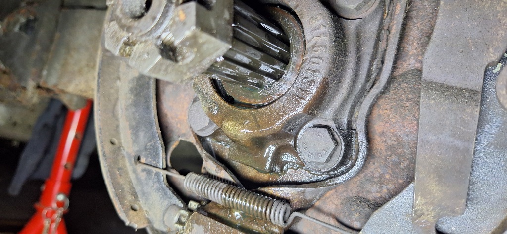

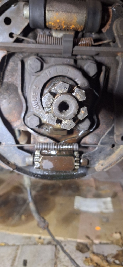

Moin Zusammen,
Ich habe neulich die Trommeln an der Hinterachse abgenommen. Wegen Krankheit stand er jetzt 2 Wochen so da.
Nun seh ich, dass das Getriebeöl aus dem Radlager langsam ausläuft.
Hab ich da beim zerlegen was kaputt gemacht? Oder ist das einfach normal so?
Beim Abnehmen der Trommel war noch alles trocken. Daher Frage ich.
Daten: Käfer, BJ65; Originales schmales 5Loch Getriebe.
(Die Bilder stehen auf dem Kopf, bzw. Seitlich.. keine Ahnung wie ich die hier drehen kann)
Danke für Antworten.
VG
Mika

Re: Pendelachse - Radlager undicht?
Das hatte ich auch. Ist normal weil der Druck der Verschraubung fehlt. Beobachten, ob es nach dem Zusammenbau immer noch sifft. Leider kann das sein, da es sich nun erst mal den Weg gebahnt hat. Bei mir war es zum Glück wieder dicht.

Hallo Mika,
Tipp für`s nächste Mal: Die Achse aufsteigend fixieren, dann läuft nix mehr aus

Moin und Danke für die schnellen Antworten.
Dann setz ich da jetzt erstmal kein neues Radlager und Dichtungen ein. Hoffe das es wieder dicht wird, wenn die Trommel drauf sitzt.

Hi Mika,
da sitzt ein Simmering im Lagerdeckel. Kann sein das der den Löffel geworfen hat. Muss nicht sein das das Radlager einen Schaden hat.

Es liegt im Allgemeinen an dem O-Ring, der auf der Achswelle sitzt. Sobald man die Kronenmutter der Bremstrommel löst, wird dieser O-Ring nicht mehr in die Fase des Anlaufrings gedrückt und Öl kann austreten (läuft dann an der Welle entlang und tropft ab.
Möglichst solche Reparaturen schnell erledigen, damit hier keine Chance für Ölundichtigkeit entsteht.
Ich würde einen neuen Radlager-Dichtsatz beim Zusammenbau verwenden; kostet nicht so viel (brauchst sowieso ne neue Papierdichtung ...).

Danke für die Antworten.
Alles bestellt
