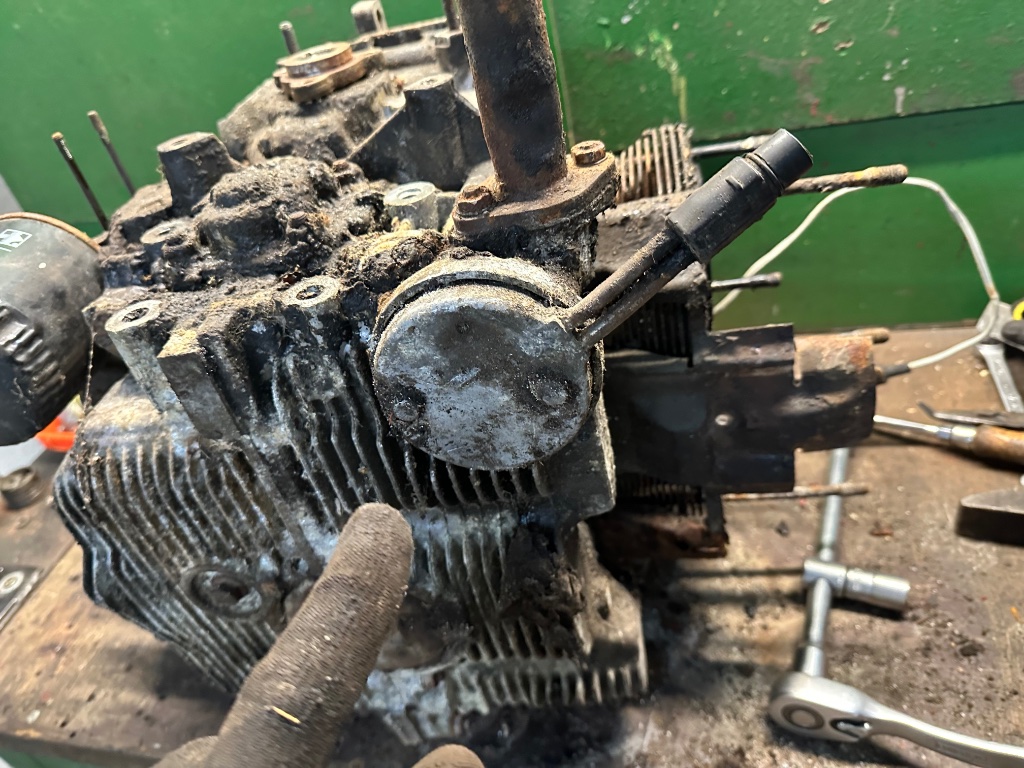

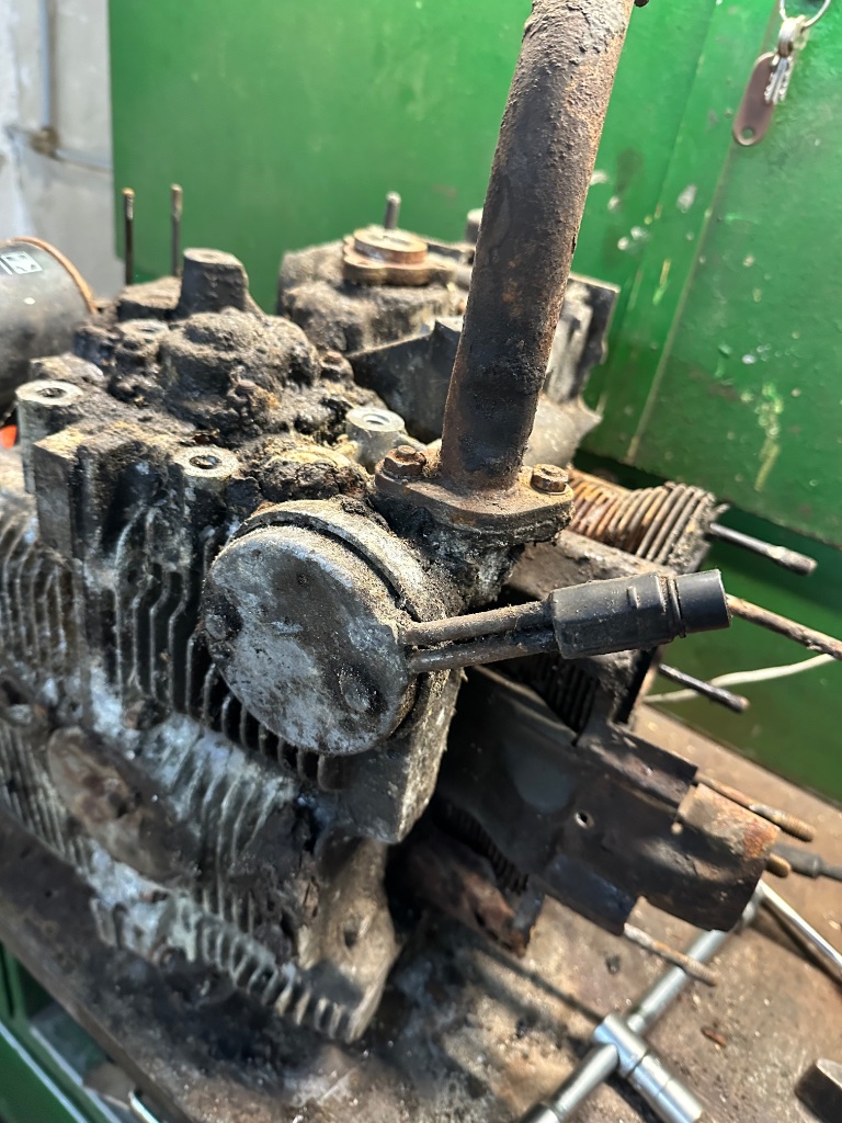

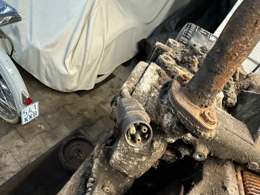

Ich habe einen 2.0er CV-Motor, der hat an der Stelle, wo sonst der Öldeckel (und beim 914 der Öltenperaturfühler) sitzt, einen dicken Deckel mit zwei Abgängen, die in einem 3fach-Stecker enden.
Was ist das? Eine Heizung fürs Öl?

Elektrischer Zusatzheizer/Motorvorwärmung. Ist i.d.R. ein Skandinavien-Extra.

Danke, hab sowas vermutet.

Einem '70er Jahre, norwegischen DEFA Typ 604 Ölvorwärmer mit 250 Watt per 220 Volt Wechselstrom für VW Typ 4 Motoren. Könnte sogar noch funktionieren - Masse und Widerstand könnten passen. Muss jetzt erst mal ein (günstigeres) gebrauchtes Kabel besorgen...
