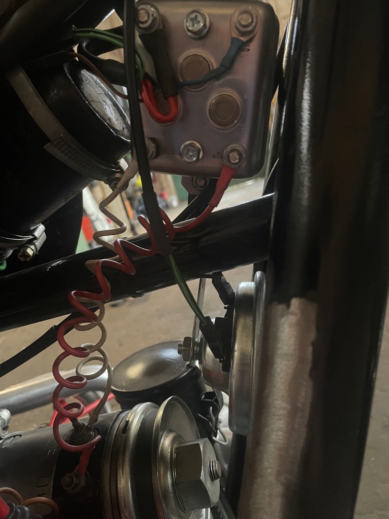

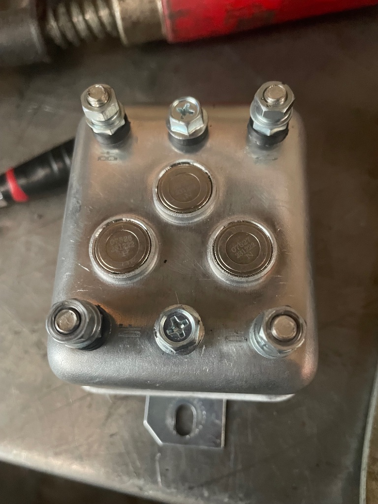

Ich möchte gerne eine 12V Bosch Käfer Gleichstrom Lichtmaschine in einem Buggy in Betrieb setzen. Das gelingt mir aktuell noch nicht. Ich habe hierzu einen elektronischen Regler gekauft und ihn korrekt laut Angaben im Schaltplan verkabelt. B+, D+, Df, 61 und Masse an Regler und Lima. Alles watscheneinfach, weil es ja überall draufsteht.
Die 4W Kontrolllampe im Cockpit geht nicht aus, B+ bleibt bei 12V, wenn der Motor läuft und wenn er steht. An D+ liegt 1,3V an. Die Lichtmaschine habe ich sowohl ausgebaut getestet, also als Motor mit Df und D+ erfolgreich laufen lassen, als auch in eingebauten Zustand. Mit abgeklemmten Anschlusskabeln Kabeln in erhöhtem Leerlauf, Df kurz an Masse, geht die Spannung an D+ sofort auf 30V. Die Lima ist also in Ordnung.
Ich hatte also den neuen Regler in Verdacht, doch ein weiterer neuer elektronischer Regler bringt auch kein besseres Ergebnis.
Wo könnte der Hund begraben liegen?

Das D+ Kabel erscheint mir etwas sehr unter dimensioniert.

Wenn der Regler keine Masse hat, gehts nicht.
Buggy mit GfK Karosse könnte die Ursache sein.
