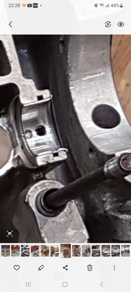

ich bin gerade dabei einen WBX-6 zu revidieren. Momentan zerlegt und Bestandsaufnahme. Die Hoffnung war ja dass alles gut ist, einfach neue Lager rein und wieder zusammenbauen. Nun haben sich aber doch ein paar Fragen aufgetan. Ich berichte über das ganze im Bulliforum bulliforum da der Motor ja vom T3 kommt und da auch wieder rein soll. Hier scheinen sich aber doch ein paar erfahrerene Motorenbauer rum zu treiben. Dürfte ich um ein paar Meinungen bitten?
Das ist der Haltestift vom Lager an der Schwungradseite. Ich dachte nicht dass sich der Stift so ins Gehäuse einarbeiten kann, bzw sich der Stift so abnutzt. Ich dachte auch nicht dass das Lager so stark wandern möchte. Was macht man hier? Aufbohren, Buchse oder Stopfen setzen und neu Bohren? Und was meint Ihr zum Laufbild der Kurbeklwelle? Lässt sich schlecht fotografieren. Es sind in der Mitte neben dem Ölschlitz ganz minimale Schleifspuren spürbar wenn man mit dem Fingernagel drüber geht. Kurbelwelle desswegen auf Untermaß schleifen?

man könnte einen Übermaß-Stift einsetzen und entsprechend am Lager das Loch vergrößern.
Aber gut sieht`s nicht aus, eher so, als ob jemand beim Zusammenbau das Lager nicht genau auf den Stift gesetzt hat?

Mit dem Stift kein Problem
Im Gehäuse neu und grösser bohren Stift in passender Größe drehen fertig

Servus,
eins ist glasklar; Das Gehäuse gehört auf jeden Fall
Gespindelt .
Der ausgearbeitete Fixierbolzen ist ein Resultat
von einer lockeren Lagerpressung !!!!
Also Spindeln und vorher um passende Lager schauen !!!
Robert

Beiträge: 3474
Re: WBX-6 Lagerfrage
Kurzer Hinweis:
Die "Paßstifte" haben hier ihren Namen nicht verdient.In den Lagern haben sie meist Wurfpassung, die Lager können also "wandern", wenn die Lagerbohrung keinen Preßsitz mehr erzeugt.
Deswegen unbedingt die Lagergasse aufreiben lassen, und vorher prüfen, ob die Lagerböcke überhaupt plan liegen.

Gehäuse hab ich selbst vermessen, das muss ich auf jeden Fall spindeln lassen.
Maße sind: 70,09 - 65,05 - 65,04 - 65,03 - 50,04
So langsam steig ich ein bisschen durch.
Hauptlager 1 ist Durchmesser außen = 70 und Innen = 60mm, aber anscheinend abgedreht worden.
Bundbreite ist ca 2,5mm, Bundhöhe ab außen=2,75mm Bundhöhe ab innen = 7,75mm
Vermutliches Bundmaß innen war, falls die Ölnut mittig war, vielleicht 20mm?
Ich vermute das Lager ist vom Typ4 oder WBX vor `85
In welchen Motoren waren zweiteilige Anlaufscheiben verbaut?
Im WBX gibt es nur 2 Einstellscheiben für Axialspiel verbaut, bei mir waren 6 Stück drin. Ist das bei Typ1/4 normal?
Hauptlager 2 + 3 (2-Tlg) haben Innen Durchmesser 55, Außen 65mm Breite = 22mm
Ich vermute Typ 1 bzw WBX vor ´85
Hauptlager 4 (1-Tlg) hat Innen Durchmesser 55, Außen 65, Breite = 22mm
Bei mir vielleicht ein abgedrehtes Lager aus wo anderst her da die Ölnut nicht mittig sitzt?
Falls Ölnut an diesem lager mal mittig war hatte es eine Breite von ca 24mm...
Hauptlager 5 hat Durchmesser Innen 40mm, Außen 50mm, Breite = 15mm => abgedreht worden?
Nockenwellenlager Std Typ1/WBX 25/27,5 Breite 22,75+20+20+ einem gekürzten Bundlager 15mm
Ich werde das Gehäuse +0,5 spindeln lassen, die Kurbelwelle -0,25 schleifen lassen und sehe dann nach passenden Lagern. Kann mir jemand gute Qualitäten empfehlen?

Mein Tip wäre, bei Orra mal anzufragen. Der passt dir die Lager auch am Bund an, so dass hinterher alles einstellbar ist. Er kann das Gehäuse vermessen, bearbeiten und die richtigen Lager beschaffen, also alles aus einer Hand.
