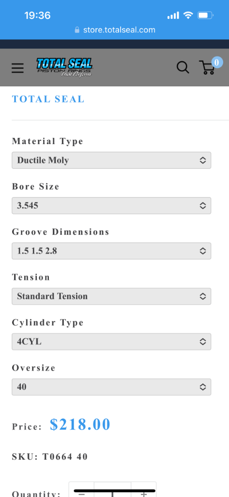

Beiträge: 3474
Re: Total Seal ja oder nein
Glaube, das Problem liegt an meinen Oettinger-Kolben, die Ringhöhen von 1,5/1,5/4,0mm haben. Für die gapless rings sind wohl mindestens 2,0mm notwendig.
drei03
Beiträge: 476
Registriert: Di 29. Sep 2020, 11:57
Beitrag von drei03 »
Servus,
also weil ich nur mal auf die Schnelle geschaut habe
bei Total Seal weis ich es nicht sicher .
Aber glaube gesehen zu haben das es diese
Kolbenringe in unterschiedlichen Dicken gibt .
Auch sind diese in unterschiedlichen Materialien
zu haben ….etc…
Robert
Beiträge: 3474
Das ist richtig. Hätte ich eine 2mm-Ringnut für den 2. Kompressionsring gäbe es auch einen passenden Satz.
drei03
Beiträge: 476
Servus ,
das habe ich gefunden
