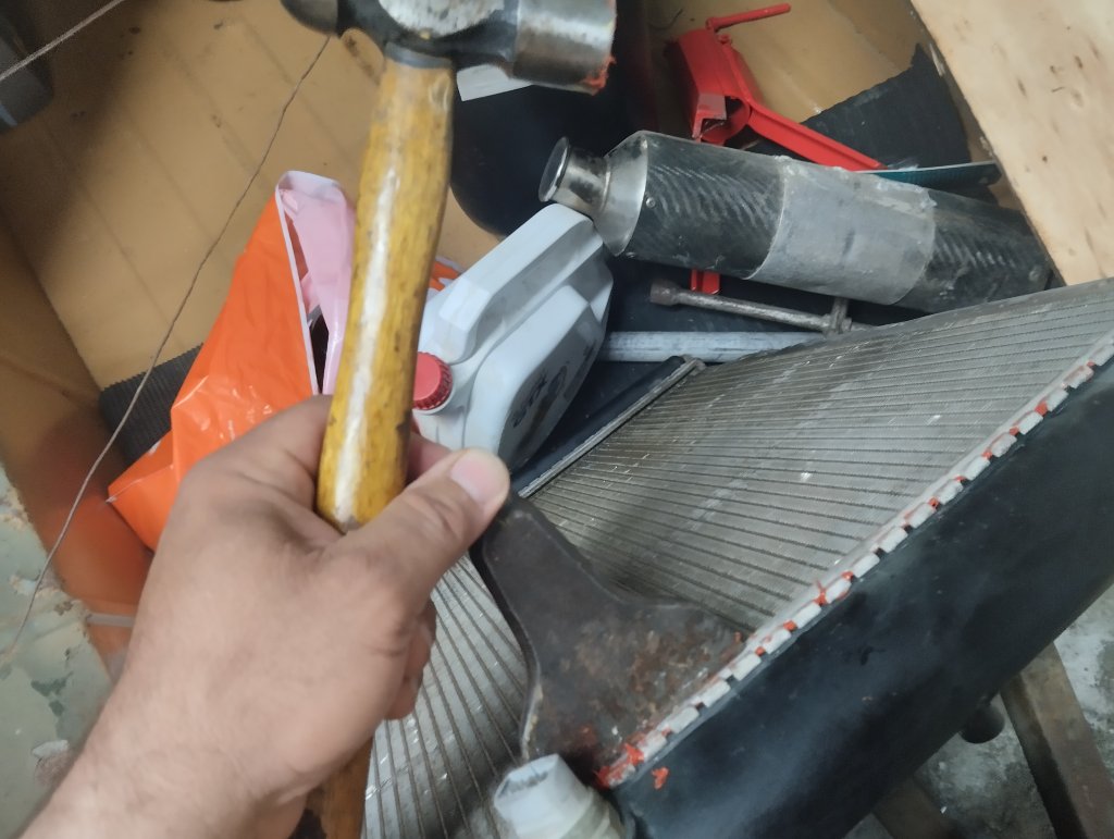

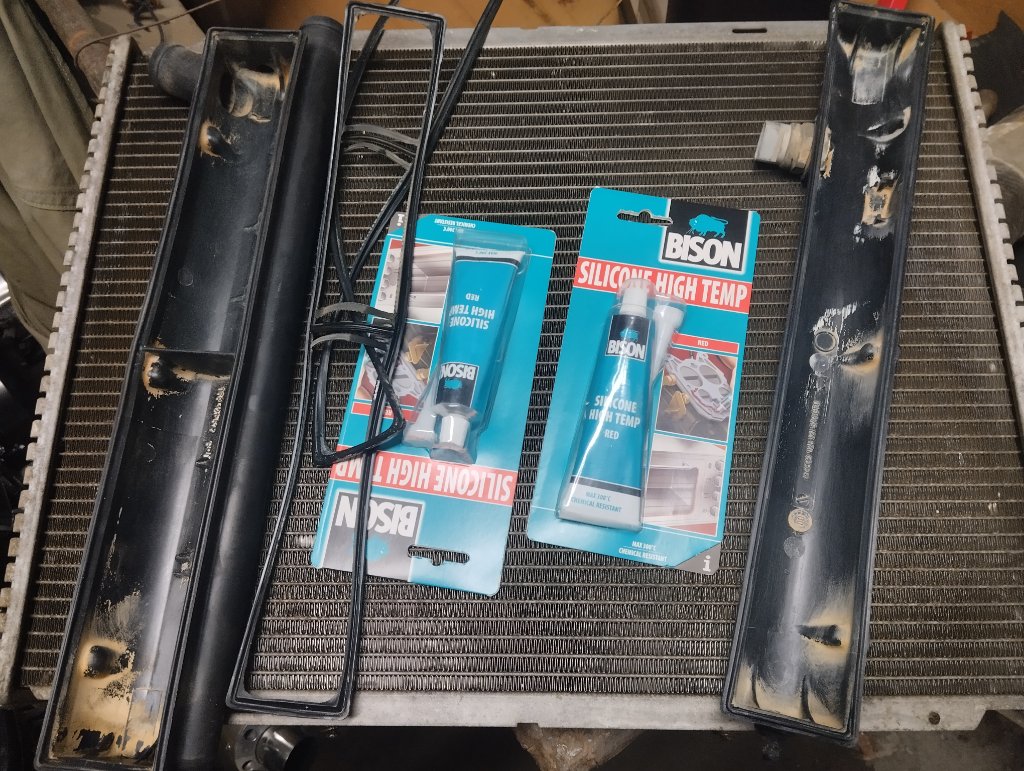

Hallo allerseits, ich darf berichten, nach Kauf Tauschmotor aus den Kleinanzeigen, und 1 X Bremsen alles gemacht, usw. usw., läuft der T3, allerdings braucht er jetzt 1X Kupplung neu. Mein einziges Manko; Jedesmal wenn ich ihn nach Tagen anlasse macht er die Lernphase durch, d.h. er sägt beim Start. Muß mir wohl gucken ob und wo die Einspritzung einen Speicher hat und wie der aus der Batterie mit Dauerstrom zu füttern ist?
Die Bilder sind nachdem ich Moos und zig Jahre Schmutz gewaschen habe, und von dem Zerlegen / Reinigen / Zusammenkleben des Kühlers

Den Kühler zerlegt, gereinigt und wieder montiert? Respekt! :handgestures-thumbupright: Auch wenn es von den Preisen eines Neuteiles her gesehen eher nicht lohnend ist, habe ich für solche Aktionen immer großen Respekt :like: Neu kaufen kann schließlich jeder.

Hallo Bernd, war die dickere Tropen Version, so leicht in der Bucht nicht aufzutreiben, Seitenteile Kunststoff war etwas verformt hatte aber keine Risse, man biegt alle "Ohren" um und nach Einsatz der Seitenteile klopft sie danach gerade mit Autoblech Werkzeug. Risse kann man auch reparieren, Youtube Filme gucken hat zumindes mich :lol: :D zu Meister ohne Brief gemacht

Ich habe mal eine Kühler von einem Peugot so zerlegt, weil der Motor auf der Autobahn zu heiß wurde und der Lüfter nur kalte Luft bließ, weil nur ein kleines Stück vom Kühler warm wurde.
Der untere Gehäusedeckel war mit "Kühlerdicht" gefüllt :roll:
Allerdings sind mir beim Aufbiegen der Klammern schon die meisten abgebrochen, deshalb staune ich, dass es bei Dir so funktioniert hat. :up:
