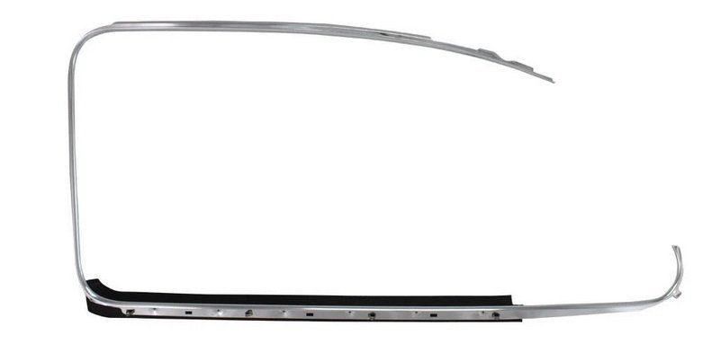

Hast du Drehfenster oder einteilige Scheiben? Einen schwarzen oder verchromten Rahmen?
Solltest du Drehfenster haben, kannst du dir hier den passenden raussuchen: https://www.csp-shop.de/shop/system/de/ ... tnr=10021b
Nero

Der Käfer hat drehfenster und einen verchromten Rahmen.

Hi Nero, wird der Rahmen nur eingeknickt oder wie muss ich mir das vorstellen?
Nero hat geschrieben: ↑Sa 16. Nov 2024, 23:29 Hast du Drehfenster oder einteilige Scheiben? Einen schwarzen oder verchromten Rahmen?
Nero

Die Dichtung ist mit dem Gummi und dem Chromrahmen in einem Stück vernietet, also musst Du den Chromrahmen mit Dichtung und Gummi komplett erneuern:
wenn Du willst mache ich Dir Bilder davon, hab hier gerade einen liegen für den Einbau in die 2. Tür.
Fakt ist dass Du in folgender Reihenfolge vorgehen musst:
-Türverkleidung ab, Folie vorsichtig ab, damit man innen ran kommt.
-als erstes den Filzrahmen vorsichtig raushebeln, vor allem oben, so dass Du als nächstes das Dreiecksfenster ausbauen kannst (2 Schrauben)
-wenn das Dreieckfenster raus ist baust Du den Filzrahmen aus. (hängt in so U-Klammern ziemlich fest drinnen, geht an der B-Säule runter in einer Blechführung (die kannst bei der Gelegenheit anschauen, sind oft auch sehr gammlig)
-wenn Du das geschafft hast siehst Du oben, da wo das Dreiecksfenster saß eine kleine Blechschraube die den Chromrahmen vorne hält. Weiter hinten halten ihn die U-Klammern, die natürlich auch raus müssen.
-dann ist der Chromrahmen noch mit 4 Klammern in die Türe nach außen geklipst, d.h. vorsichtig nach innen lösen.
(Klammern auch gammlig?)
Einbau in umgekehrter Reihenfolge, erklärt sich dann.
-Ich denke die Chromrahmen von Vewib sollten brauchbar sein, da hab ich zu wenig Erfahrung, das können andere hier besser beantworten.
ich habe gottseidank 2 gute originale brauchbare aufgehübscht und baue diese nun wieder ein.
Die Frage ist natürlich auch wie sieht die Tür drunter aus?
Wenn gut würde ich den neuen mit viel Hohlraumwachs wieder einsetzen.
