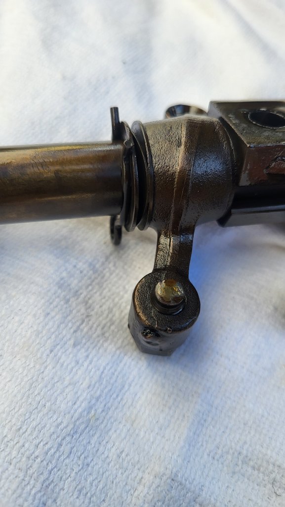

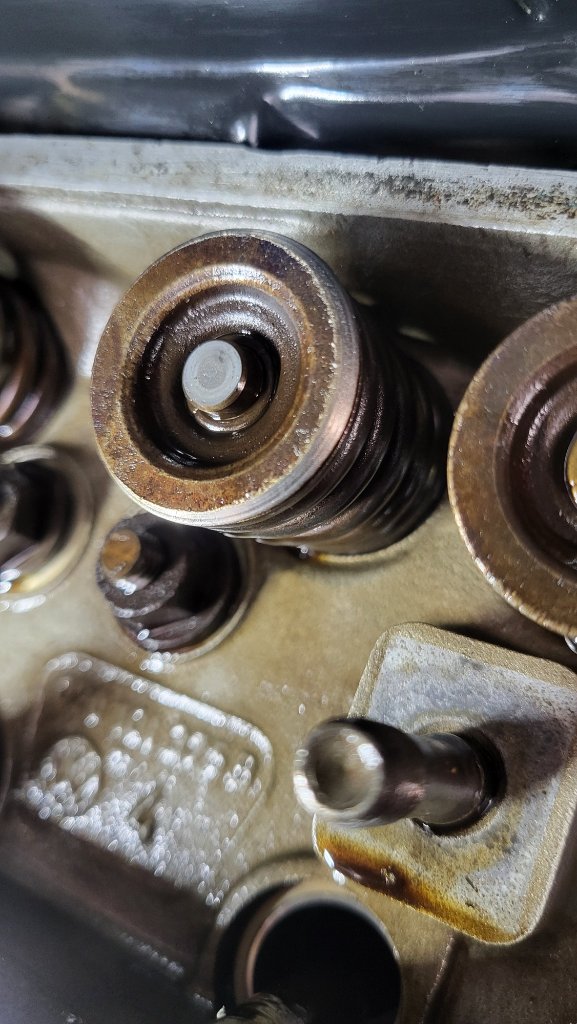

Beim Abnahme der Ventildeckel ist mir noch das aufgefallen. Da stellt sich mir die Frage, wie geht das?
Am zuständigen Kipphebel ist nix zu sehen, aber die Schleifspuren am Federteller sehen ja recht frisch aus.
Ich habe heute nochmal Öldruck gemessen, oben am Ölkühler bzw Öldruckschalter. 4bar im Leerlauf wenn man Drehzahl erhöht sind es 5bar bei Motor kalt.
Denke mal das ist okay.
