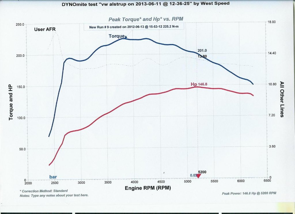

Hier ist ein 2175 fast wie deine, mit selbst bearbeiteter 42 x 37,5 Köpfe version 2013, 9,5, Web 109/110 NW. 42 DCNF und auch ein 42 mm Python.
Ganz fahrbar auch in Stadtverkehr.
Ein paar Jahre später hatte wir ein nachmittag an der Auspuff und Zündung investiert um der Loch rund 3000 zu minimieren. 2" cone nach collector und 150 mm 35 mm ID flex rohr in dem primär Rohre montiert zusammen mit ein Black box 3D programmierbare zündung reduzierte der loch mit ca. 50% bis ein niveau wo es nicht merkbar ist.

Torben Alstrup hat geschrieben: ↑Do 19. Sep 2024, 19:32 Mit Serie Kipper, ZB der W125 ob es billig sein sollte. Anderes, Nowak 296.
Mit ratio rockers, Web 163 mit 1,4 Kipper. Killer drehmoment, gute leistung, einfach um einzudüsen.
Deine problem mit schwacher Drehmoment in die niedrigen Drehzahl ist mehr Kopf/Auspuff basiert als der NW.
In diese gebiet ist der Python nicht gut, und die Köpfe gar nicht. Das zusammen mit kurze type3 Saugrohre ist ein gute recept für probleme.
