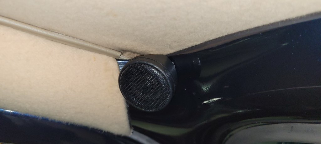

Bugbear hat geschrieben: ↑Do 12. Sep 2024, 19:49 Im KV habe ich die Hochtöner oben links und rechts in der Ecke neben der Sonnenblende angebracht. Dazu dann Boxen hinten in den Fersenbrettern. Durch die Hochtöner vorne und oben ergibt das ein für mein Dafürhalten im Käfer bestes Ergebnis bei überschaubarem Aufwand.
Hättest du ein Bild wo/wie die HT an der Sonnenblende montiert sind?
Die sind tatsächlich so dezent, dass ich sie nur schlecht aufs Bild bekommen habe.

Edel! Kaum sichtbar, nicht aufdringlich. :D :D :D
Du hast jetzt aber keinen der späteren Himmel Bespannungen... aber es sieht aus, als wäre genau in der Ecke dieser Platz vorhanden. Das muss ich mal abtasten wie das bei meinem hinter dem Himmel aussieht.
Die sind aber nicht in das Blech eingepasst sondern davor? Oder ist da das Blech beschnitten weil das so bündig aussieht?
Danke für das Bild. :D

Der Käfer ist ein 59er, deshalb der alte Himmel.
Die HT sind in dazugehörigen Gehäusen und lediglich mit etwas beidseitigen Doppelklebeband auf dem lackierten Blech fixiert. Hält so seit mehr als 20 Jahren.
