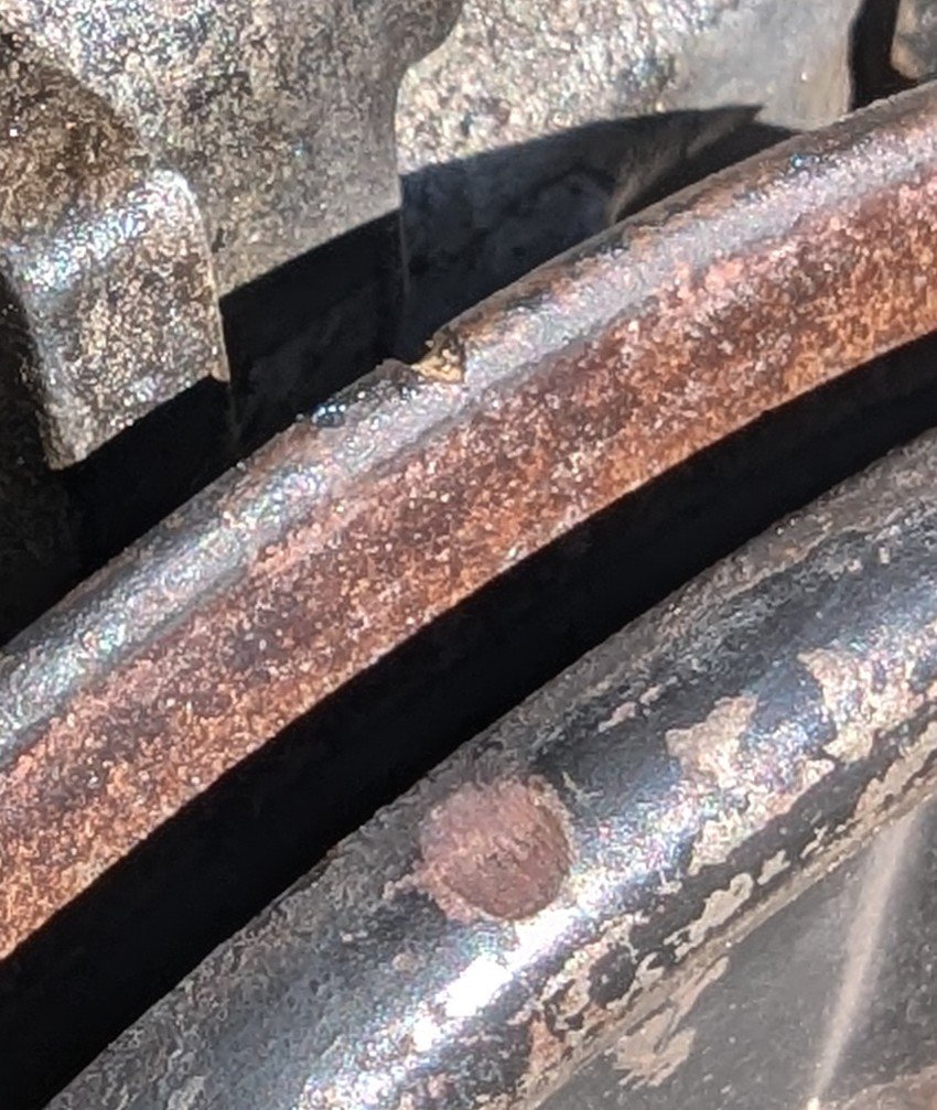

Stell doch mal eine Foto Deiner Scheibe hier ein.
Normalerweise ist mind. 1 Kerbe auf der vorderen Scheibenhälfte und auf der hinteren gibt es eine Delle, dort ist der oT

hänge mal ein Foto mit an... scheinbar habe ich die Delle übersehen und nur auf Kerben geachtet.
Wenn due Delle der OT ist, dann haben wir den Fehler!
![Bild]()
- PXL_20240812_143800973.MP.jpg (196.22 KiB) 4470 mal betrachtet

Re: 123 Ignition im 1600er tut nicht
Wenn die Delle OT ist, ist das die Kerbe schon mal nicht NACH OT!

Die wäre vor OT,oder? Riemenscheibe verkehrt rum montiert?

So wie Lothar schreibt ist die Delle auf der hinteren Seite dann wäre die Scheibe falsch rum montiert.

Nee nee, das ist schon richtig so (ich hätte erwähnen sollen in Fahrtrichtung
verkehrt rum geht garnicht
Die Kerbe ist mit hoher Wahrscheinlichkeit 7,5° vor OT
Kann man ja auch ausmessen: mit flexiblem Maßband einmal den Umfang messen (= 360°), dann die Strecke OT bis Kerbe, der Rest ist Dreisatz...

Sooo, habe jetzt eben ohne messen und berechnen das ganze nochmal nach der Delle ausgerichtet und nicht nach der Kerbe.
Es ist derselbe Zustand wie vorher, allerdings meine ich zu hören mit meinen laienhaften Ohren, das eine Zündung quasi in den Ansaugtrakt zurück schlägt. Morgen kommt die Blitzleuchte, dann werde ich mal schauen.

Da die Riemenscheibe sich IM UHRZEIGERSINN dreht, wäre die Kerbe VOR OT wenn die "Delle" OT ist...
Und es bleibt dabei...wenn eine Riemenscheibe nur eine Markierung hat, ist das 7,5grad vor OT in 99% aller Fälle

Die Kerne ist der Zündzeitpunkt. In dem Fall hier muss es 7,5° vor OT sein.
In der VW Reparaturanleitung ist beschrieben wie die Kerbe eingebracht wird, da Riemenscheiben als Ersatzteil nur mit OT-Markierung (mutmaßlich die Delle) geliefert wurden.
Ich hatte schon Riemenscheiben wo mehrere Kerben drin waren. Man weiß nie durch wie viele Hände solche Teile in den Jahren gefangen sind.....

Anhand der Ventilstellung im ersten Zylinder sollte man doch grob erkennen können, wo OT ist?
Vielleicht passt die Riemenscheibe auch nicht zum Motor...
