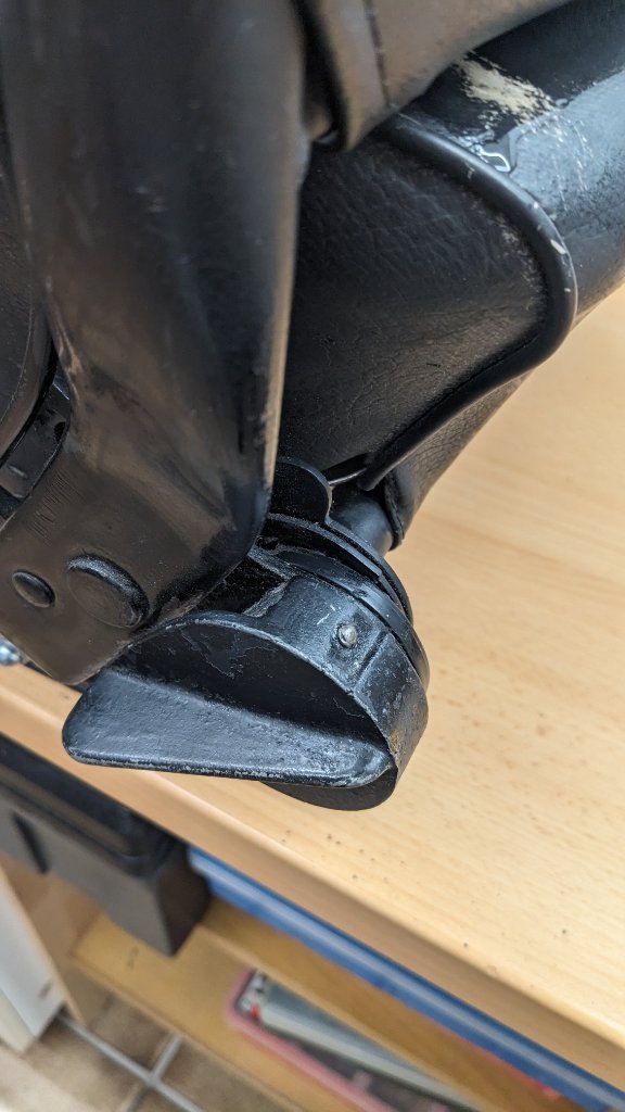

die Rückenlehnen in meinem 69er haben aus meiner Sicht leider die Eigenart extrem viel Spiel zu haben. Wenn ich bergab fahre oder an eine Ampel anbremse, dann klappen die Rückenlehnen deutlich nach vorne. Das nervt mich sehr.
Ich habe mir die Mechanik schon angesehen, allerdings scheint mit das ganze mechanisch noch ganz gut in Schuss zu sein. Das Problem ist vielmehr, dass der Haken für das „Umklappen“ der Lehnen, viel zu weit von dem Pin an der Lehne entfernt ist.
Wie ist das bei euch? Ist das normal und hat jemand schon eine Lösung dafür gefunden?
Anbei noch zwei Bilder an denen man das Spiel erkennen kann.

das sieht so aus als wenn das verbogen ist. Auf dem ersten Bild sieht das so aus, das die Rückenlehne seitlich gerade eben noch so hält.
Ich würde versuchen das vielleicht passend zu biegen. Sodas der Abstand weniger wird.

das täuscht, der Unterschied zwischen den beiden Bildern ist, dass ich auf dem Ersten die Lehne nach vorne gedrückt habe und beim zweiten Bild liegt sie nach hinten an der Verstellung an.
Tatsächlich habe ich sowohl links wie auch rechts gleich viel Spiel.

Das Spiel an diese Stelle ist ja auch notwendig, sonst geht die Verstellung während der Fahrt, d.h. ohne das Vorklappen der Rückenlehne, nicht.

Ich hab das gleiche Spiel.

Hm ... Dann scheint das wohl gewollt zu sein.
