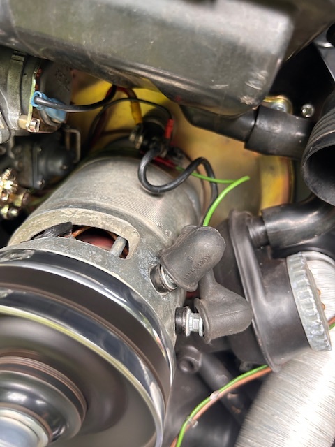

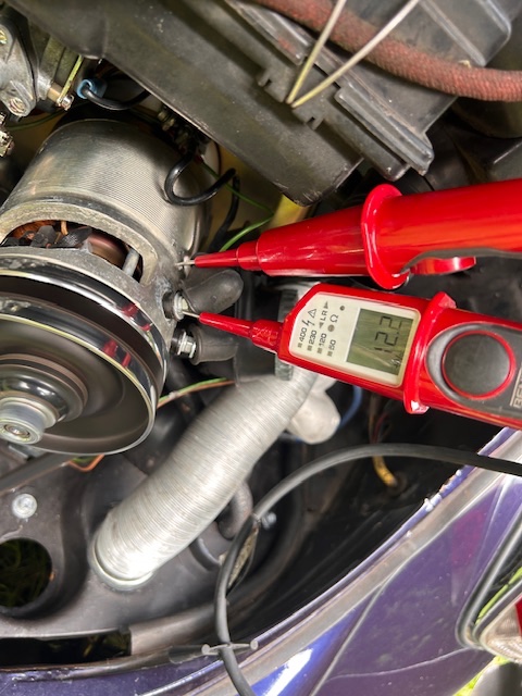

So naja, ich hatte noch nie Schwierigkeiten mit Strom, weil meine Kabel auch alle mal überarbeitet wurden. Und mit der orig. Lima gab es auch noch nie zicken.
Jetzt hab ich an dem Motor so eine neue für 100,- Euro, was muss denn da eigentlich raus kommen?
- Ist das richtig angeschlossen?
- IMG_3182.jpeg (116.03 KiB) 3607 mal betrachtet
- Standgas mit fast leerer Batterie
- IMG_3181.jpeg (134.49 KiB) 3607 mal betrachtet

12,2 Volt ist nicht viel. Der Regler bringt es nicht.
