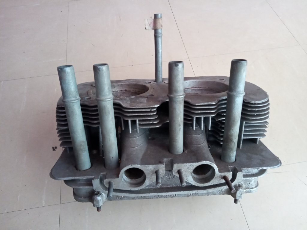

Kannst Du noch ein paar Bilder vom Kopf reinstellen? Das sieht ja sehr ähnlich aus. Spannende Sache.
Hier findest Du so ziemlich alle Masse zu den Zylindern. Das was Du suchst findest Du unter Typ 1 mit 85,5 Bohrung.
http://www.kaefermotor.de/Forum/viewtopic.php?t=116
Re: alter Zylinder für 1600 zum Anschauen und Messen gesucht rund um Köln
Hallo Bernd,B. Scheuert hat geschrieben: ↑Sa 29. Jun 2024, 22:13 Kannst Du noch ein paar Bilder vom Kopf reinstellen? Das sieht ja sehr ähnlich aus. Spannende Sache.![]()

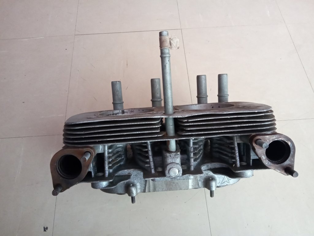

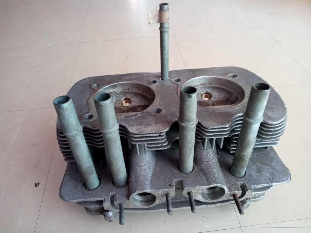

vielen Dank für den Link zur Tabelle. Die Tabelle wird nicht das tatsächliche Nachmessen und Vergleichen ersetzen, mit der Tabelle wird aber sicher meine Bestellung der Zylinder und Kolben besser ablaufen. Ich poste jetzt noch drei Bilder vom Zylinderkopf. Im Gegensatz zum VW sind am Zylinderkopf vom Sapo die Stößelschutzrohre und das Rohr für den Ölrücklauf dauerhaft befestigt.
Dankeschön
Der untere Teil des Kopfes und die Brennräume sind sehr ähnlich. Mir gefallen auch die Durchgänge für die Kühlluft zwischen den Ventilen. Die sind sehr groß. Vielleicht sehen wir uns mal auf einem Treffen. Damit kannst Du ja bei allen Treffen auflaufen, sogar bei "only Aircooled"
