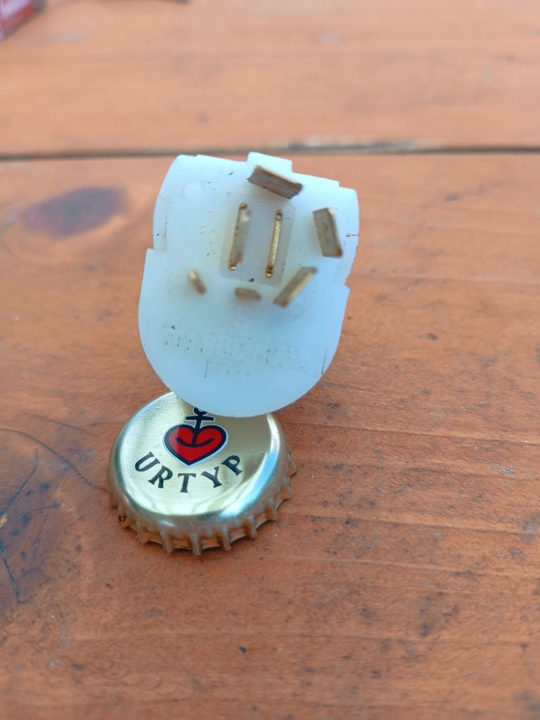

Anbei ein Bild des neuen Teils.
Schöne Grüße Eike

Wenn ich es richtig in Erinnerung habe, kommt da ein dickeres Rot/weißes Kabel an. das ist Klemme 50 /Magnetschalter vom Anlasser. Da die Kabel alle in dem Steckergehäuse sitzen, läßt es sich schlecht prüfen, ob der einzelne Stecker wirklich fest sitzt. Die alten Steckerzungen brechen schon mal gerne an Rand. Er ist dann zwar drauf, aber der Kontakt ist schlecht.
Die Stecker lassen sich mit einem kleinen Flachschraubenzieher entriegeln und rausziehen. Dann läßt sich der richtige und stramme Sitz kontrollieren.
Das der neue Schalter den gleichen Fehler haben soll wie der Alte, halte ich für recht unwahrscheinlich.
