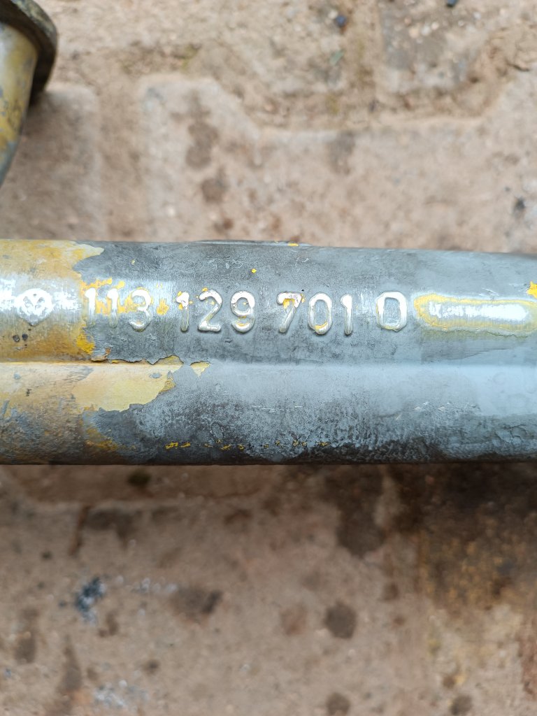

ich habe hier gerade zwei Hirschgeweihe vor mir liegen, komme nur nicht klar, welches ich nun aufarbeiten soll 😎
Das eine hat die Nummer 111.129.701K(?), das andere die Nummer 113.129.701 O.
Welches ist denn richtig für den normalen 1200er mit aktuell 34 PS?

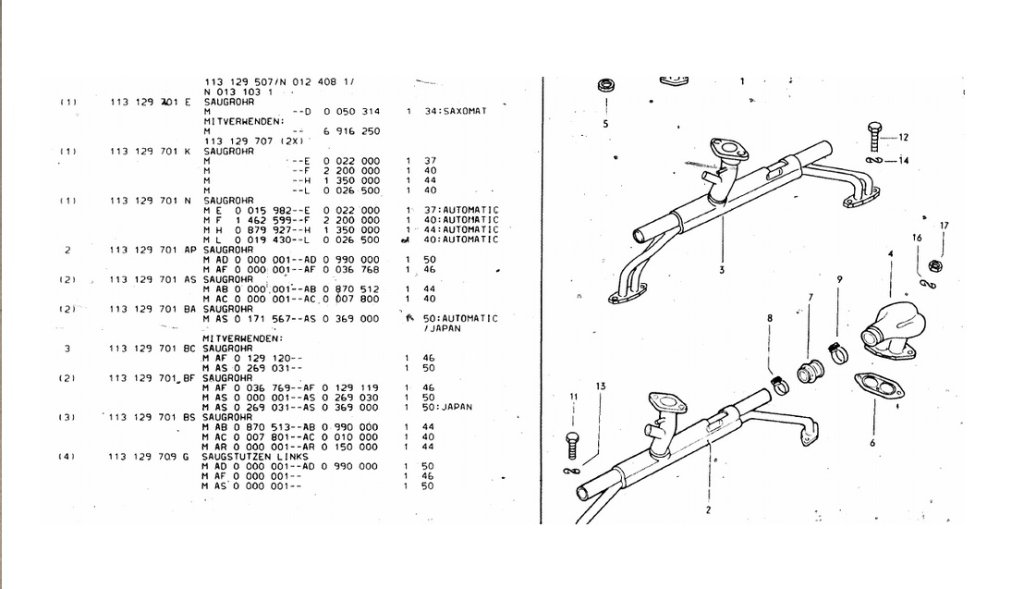

das mit dem "K" hinten ist auf jeden Fall zu 100% richtig.
die andere Nummer kann ich nicht deuten, 113 beginnend eigentlich 1303, aber mit O hab ich hier nix gefunden.
sehen die identisch aus? ich glaube nicht, denn das mit "O" müsste eher 3-teilig sein:

Ich kann später mal Fotos einstellen.
Von den Anschlüssen sind sie identisch. Bei dem einen Hirschgeweih scheint der Vergaser aber weiter links zu sitzen als bei dem anderen.
Eckig scheint da aber nichts zu sein.

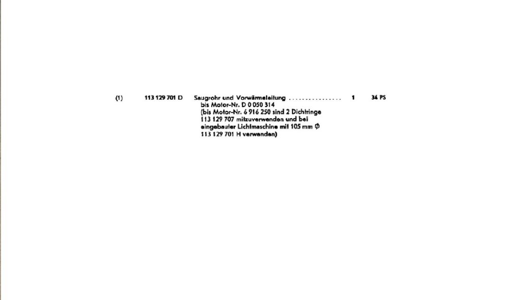

Ich denke das "O" könnte vielleicht ein "D" sein, dann wäre es dieses hier:
das wäre dann identisch zu dem "K"

Okay, ich habe gerade gesehen, was du mit eckig meinst. 😎
Also wenn das ein D sein soll,haben die ne schlimmere Schrift als meine Tochter.🤣

Das mit der Lima steht ja auch bei VW in meinem untersten Bild...ggf. bei Drehstromlima anders als bei Gleichstrom.
Du solltest ja Gleichstrom haben, dann nimm das mit "K"...
Ich meine es ist eher ein D als ein O, die Vertiefung innen sieht eher nach D aus...
