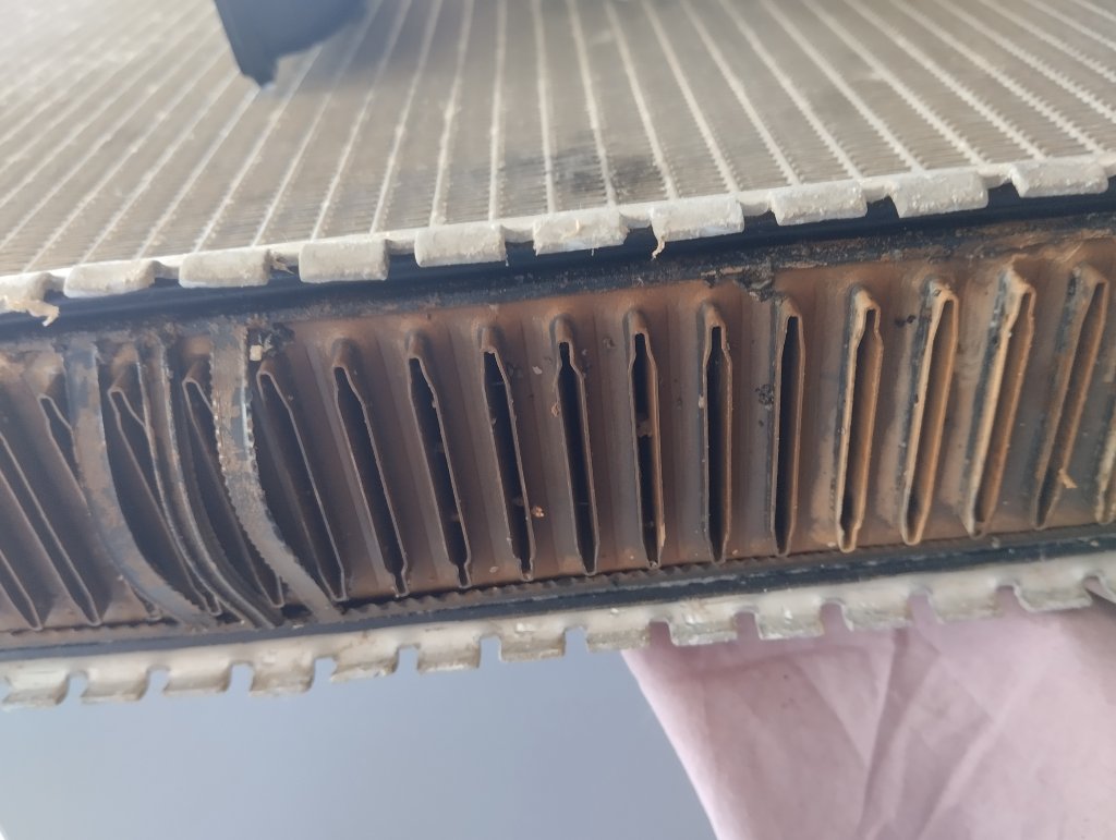

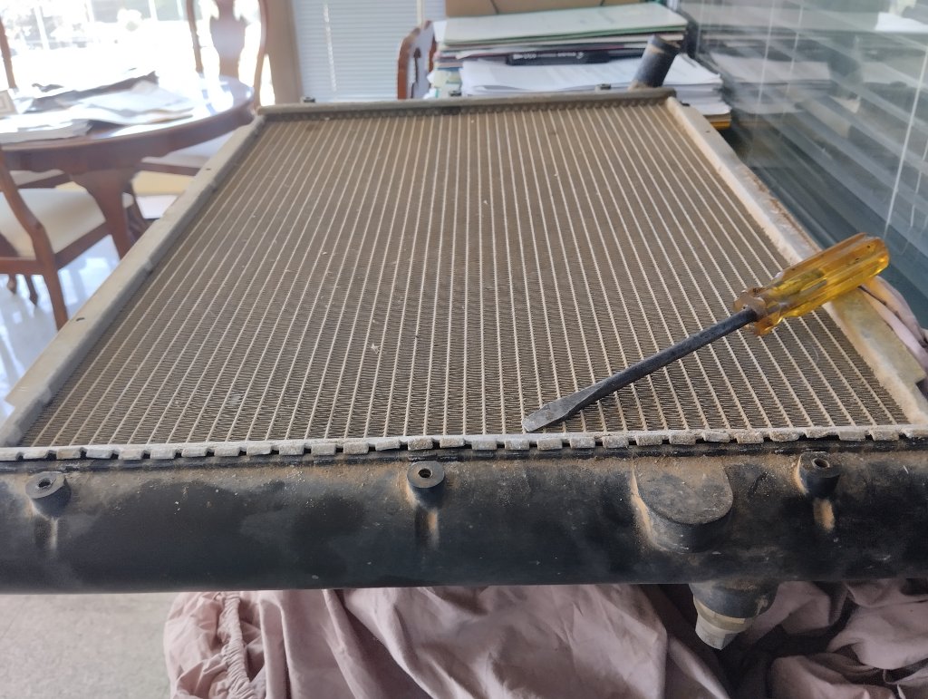

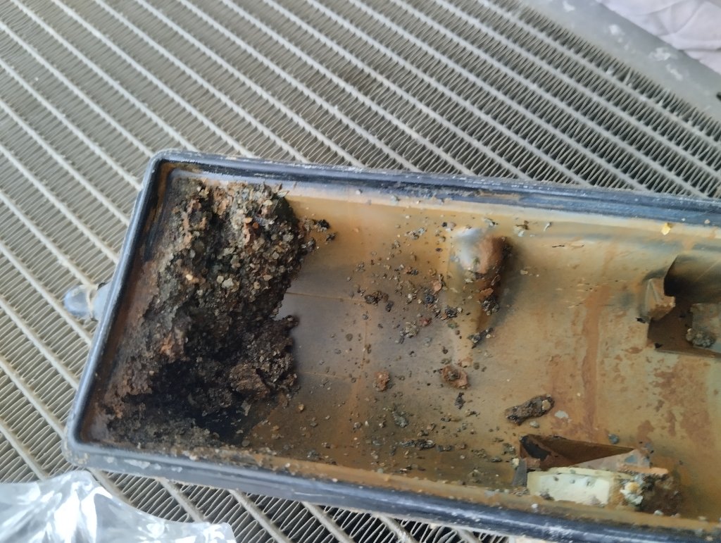

Guten Abend, ich hab hier einen Kühler der Leckt. Wohl zwischen Kühler und seitlichem Kunststoffteil. Ich hatte mal um 1999 so einen für den Ford Scorpio reparieren lassen, will das jetzt mit diesem auch probieren aber selber - der Kühlerdoktor ging in Rente inzwischen. Forumssuche ergab nix zum Thema, hat jemand das schon gemacht / probiert ? Danke fürs eventuelle Mitteilen von Erfahrungen !! MfG

Ev. Fa. Bergmeir&Seitz Augsburg, musst mal googeln.
Lohnt das, soooo teuer sind neue auch nicht...
Beiträge: 9138

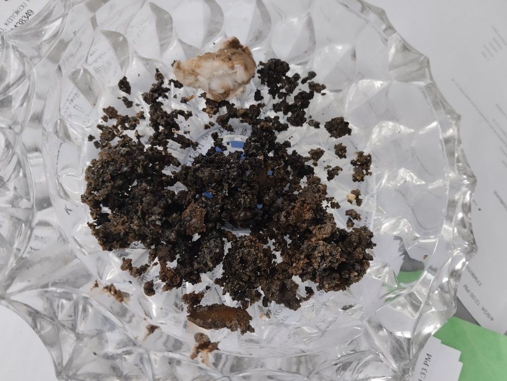

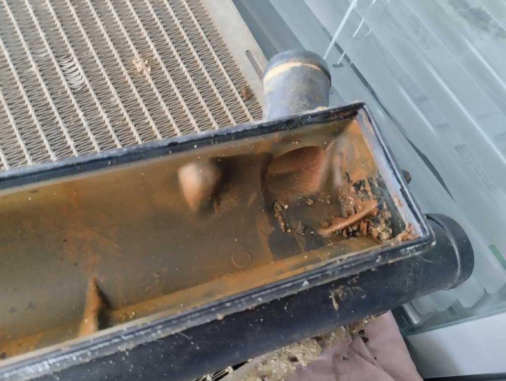

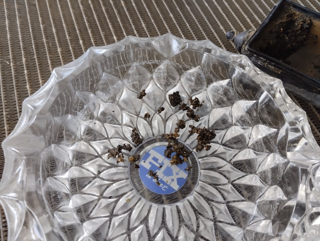

Re: T3 Kühler reparieren ?
Das sehe ich auch so. Das lohnt wirklich nicht, weil die Plastikdeckel werden auch morsch und verformen sich. Aber das zeug was da drin ist sieht mir stark nach einem Reparaturversuch mit " Kühlerdicht" aus. Da stehen die Chancen gut, das die Heizungskühler auch dicht sind! Das Zeug bekommst Du auch mit reichlich spülen nicht mehr raus.
