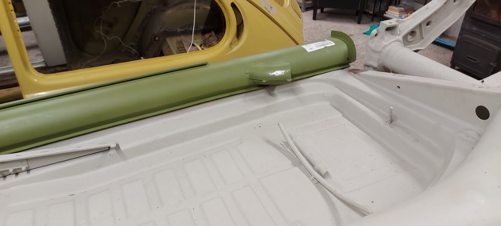

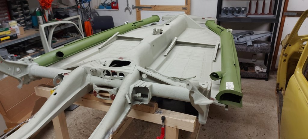

hat jemand von Euch schon mal solche Warmluftkanäle angepasst eingebaut?
Da ich keinen Teppich verwenden möchte gefällt mir die alte Bauform besser.

Re: Warmluftkanal bis 68 am Modell 1302
Hallo Tom,
Ich baue meine Schweller vom Mex geradem Rahmen einer Restauration auf die alte Optik um.
Du brauchst die kompletten Heizrohre, da du die Luftausströmung versetzen willst. Leider gibt es die nicht separat zu kaufen. Alternativ musst du sie weglassen. Je nach Geschick kannst du die vorderen Ausströmer einfach aus deinem vorhandenen Schweller rausschneißen oder du kaufst dir den vorderen Abschnitt als Reparaturblech und setzt es ein. Den seitlichen Austritt von deinem 1302 musst du ebenfalls rausschneiden und dafür ein gewölbten Blech einsetzen.
Wie du es angehst, das Schwellerdeckblech muss dafür raus. Vermutlich wirst du also das Häuschen abheben müssen.
Gruß Jan
Gruß Jan

Ich hänge mal einige Bilder an.
Klar muss vorne am Napoleonhut angepasst werden
- 20240203_152416.jpg (124.79 KiB) 3529 mal betrachtet
- 20240203_152422.jpg (115.99 KiB) 3529 mal betrachtet
- 20240203_152501.jpg (81.91 KiB) 3529 mal betrachtet
- 20240203_152512.jpg (79.04 KiB) 3529 mal betrachtet
