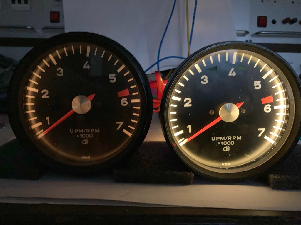

Hi Leute
hab mich auch mit dem Thema beschäftigt
div. LED-Lampen Sockel BA7s bestellt
ist schon krass, was manche anbieten
die beste Lichtausbeute hatten folgende Lampen:
https://www.ebay.de/itm/175449312493?var=474754097861
auch die Dimm-Funktion ist gegebenLED-Bel.jpg[/attachment]mg][/img]
Gruß Maddin

Re: Tachobeleuchtung
das auf dem Bild sind ja DZM und keine Tachos. Passen die von dir angegebenen im Originaltacho (12V)? Und, hast du da noch Widerstand dazwischen geschalten, oder passt das so?
Gruß, hauke
Gruß, hauke
Hallo Leute
Hauke
sind ja BA7s Lampen, die passen auch beim Käfertacho etc.in die Org. Fassungen
Wiederstand etc. braucht man nicht
Bernd
hat zeit und Nerven gekostet, bis ich die richtigen gefunden habe
Gruß Maddin
Hauke
Bernd
Gruß Maddin

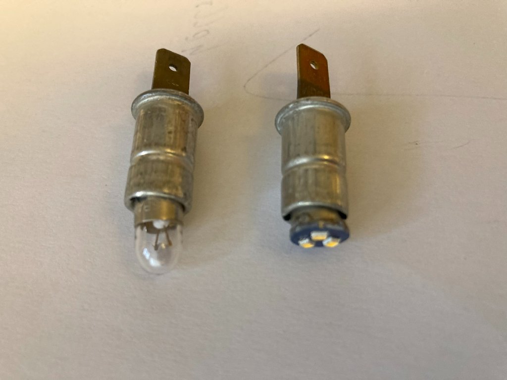

hier noch ein Bild
links Org. + rechts LED in der Org. Fassung
einfach Leuchtmittel tauschen, kein Vorwiederstand etc. notwendig
Gruß Maddin
