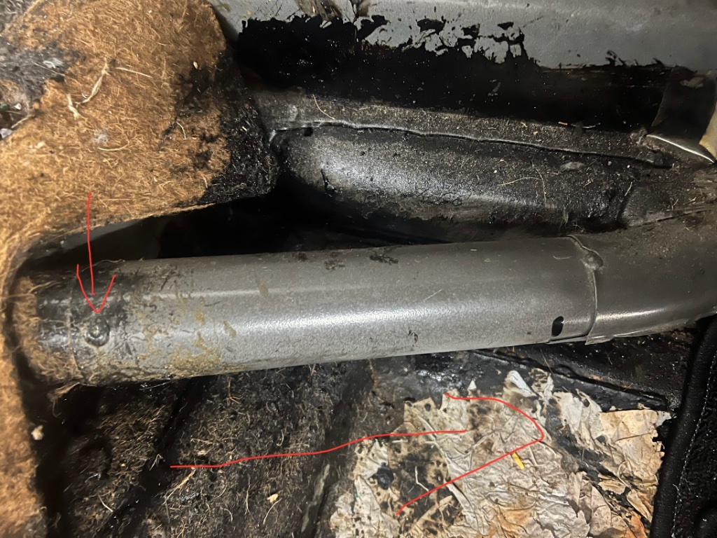

Hi zusammen,
Ich hoffe mir kann jemand helfen, hab leider mit der Forensuche und mit goggle nichts dazu gefunden.
Kann mir jemand sagen, wie ich dieses Heizungsrohr entferne?
Auf der anderen Seite sieht es genau so aus. Hat nur noch einen Ausgang für das Wellrohr für die hinteren Ausströmer.
Zur Erklärung des Bildes. Der Pfeil unten zeigt in Fahrtrichtung. Das ist das Heizungsrohr auf der Fahrerseite. Bild aufgenommen von der Beifahrerseite aus
Oben sehe ich nur die eine Niet. Wenn ich das richtig erkenne. Unten sieht es so aus,als wäre das Rohr so eingdreht.
Wenn ich die Niet jetzt aufbohre, kann ich dann das Rohr zerstörungsfrei entfernen? Oder wie bekomme ich das im Eingebauten Zustand entfernt ohne den kompletten Innenraum hinten leerzuräumen?

Die Nieten,welche aber Schweißpunkte sind, ausbohren:
https://www.thesamba.com/vw/archives/ma ... ns/a22.php
-> 1964
Ausbau der Rohre dann offensichtlich zerstörungsfrei möglich.

TimTimTim hat geschrieben: ↑Sa 6. Jan 2024, 18:13 Entschuldige die späte Antwort!
-> 1964
Super, ich Danke dir für die Hilfe. :obscene-drinkingcheers:
Mein Käfer ist ein 62er. Dann werde ich mal schauen, ob ich die 2 Schweisspunkte vorsichtig rausbohren/schleifen kann.
Möchte ja möglichst zerstörungsfrei demontieren
