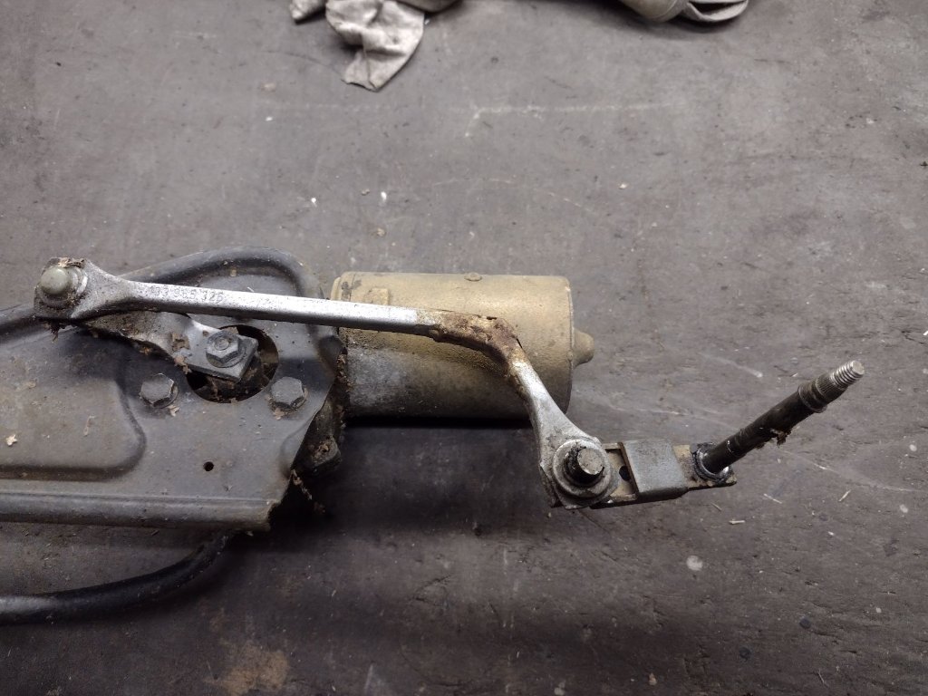

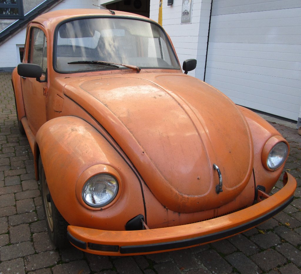

Hier mal ein paar Bilder von meinem Einarmwischer:
Am Auto sah das dann so aus:
Vom montierten Motor habe ich leider keine Bilder. Habe ich beim Einbau im Winter 89
wohl nicht festgehalten.
