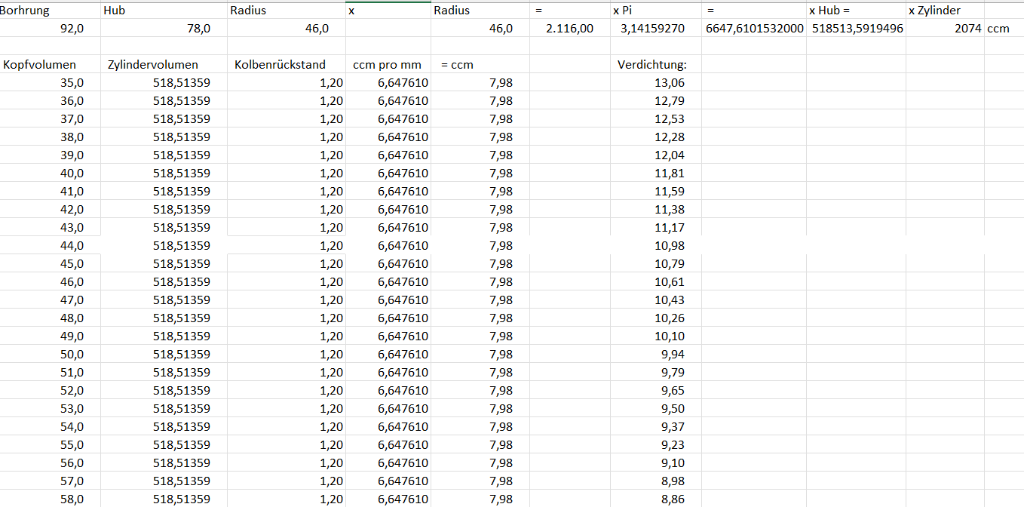

so, heute probelauf......
30 min bei ca 900 bis 1000 umdrehungen und öl auf ca 100°c
wieviel ölsumpf und externen ölkühler müsste ich da noch montieren um das bei 35°c im sommer und fahrt mit falti in den griff zu bekommen?
also andere köpfe mit ca. 51ccm,
Screenshot 2023-10-21 184717.png (182.44 KiB) 3407 mal betrachtet
bin halt nur am überlegen ob wieder mit 35,5/32 oder direkt 40/35?
