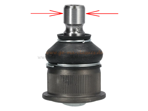

Moin zusammen,
kann mir jemand sagen welchen Durchmesser der obere Zapfen am Traggelenk des 1303 Querlenkers (2-Punktaufnahme) hat?
Bildquelle
Gruß, Pablo
