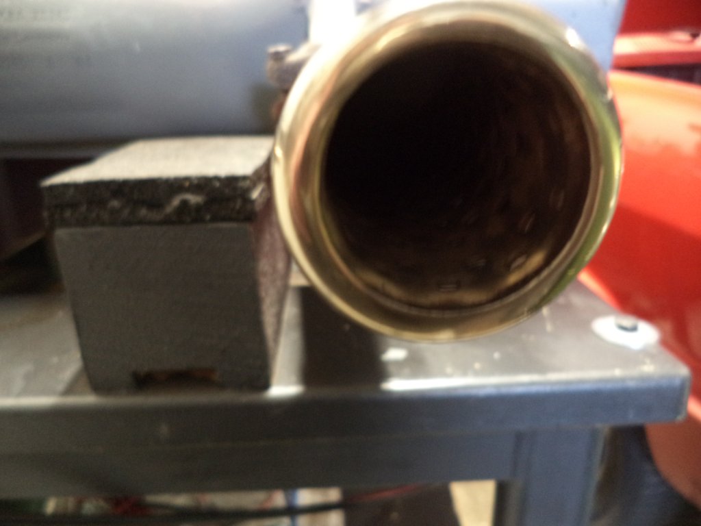

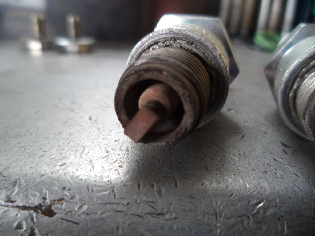

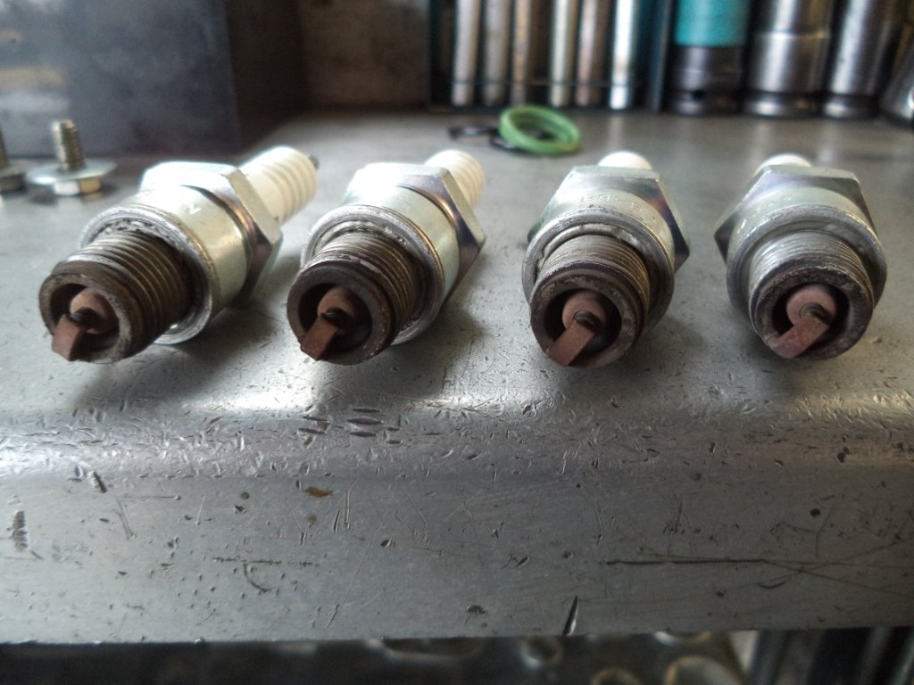

Der Motor ist wieder raus und steht zur Diagnose bereit. Das Kerzenbild ist perfekt! Die Endrohre waren beide komplett russfrei und sauber. Das war auf der Hinfahrt nach Doesburg noch nicht so.

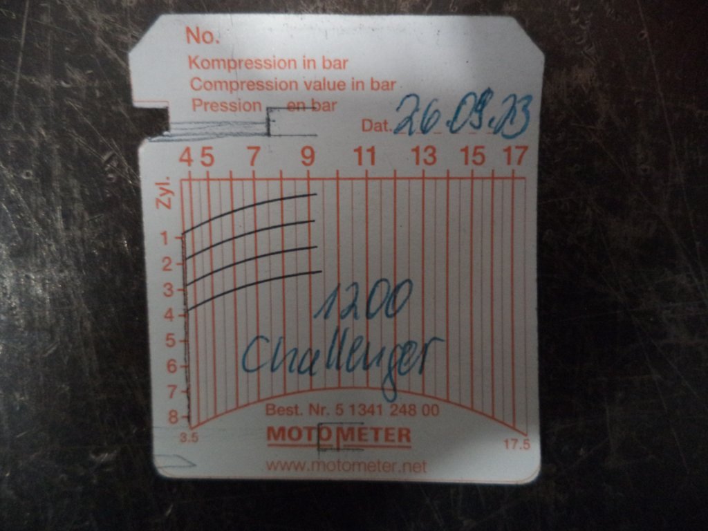

Endlich habe ich Zeit gehabt, um die Kompression zu prüfen. Tja, für einen 1200er total gut, für den Challenger mit 11 zu 1 Verdichtung eher schlecht. :(
Kompression 09.23.JPG (121.35 KiB) 11686 mal betrachtet
Ich vermute, daß die Köpfe nicht tief genug ausgestochen wurden, warum auch immer. Die Aktion hat sich ja über mehrere Jahre hingezogen, vielleicht liegt da der Grund. Heißt aber, Köpfe runter und auslitern.
Beiträge: 16929
Für 11:1 muss schon viel weg.Wenn noch alle Kühlrippen da sind, dann ist es sicherlich weniger.

Ich habe ja schon erfahren, daß kaum einer die untere Kühlrippe am Kopf noch hat. Bei mir ist sie nur geplant. Das passt gut mit der Unempfindlichkeit im Bezug auf die Zündeinstellung zusammen. Auf jeden Fall ist das ein guter Hinweis.
