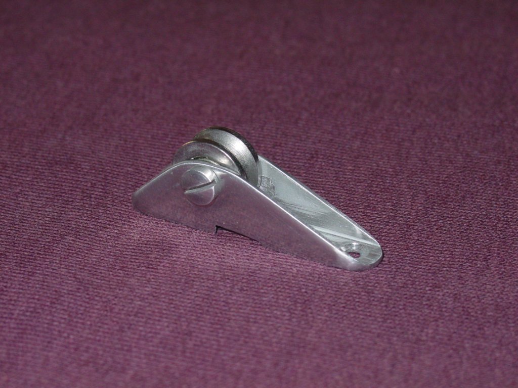

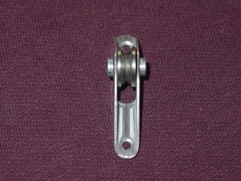

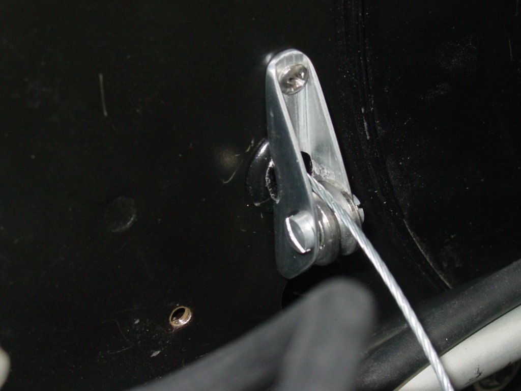

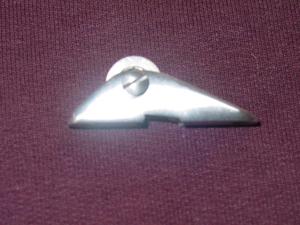

Da es offenbar nur Umlenkungen für Gaszüge gibt, wo das Gasgestänge oberhalb der Bohrung im Gebläsekasten liegt, habe ich mal wieder selber gebaut.
Draufsicht
Seitenansicht

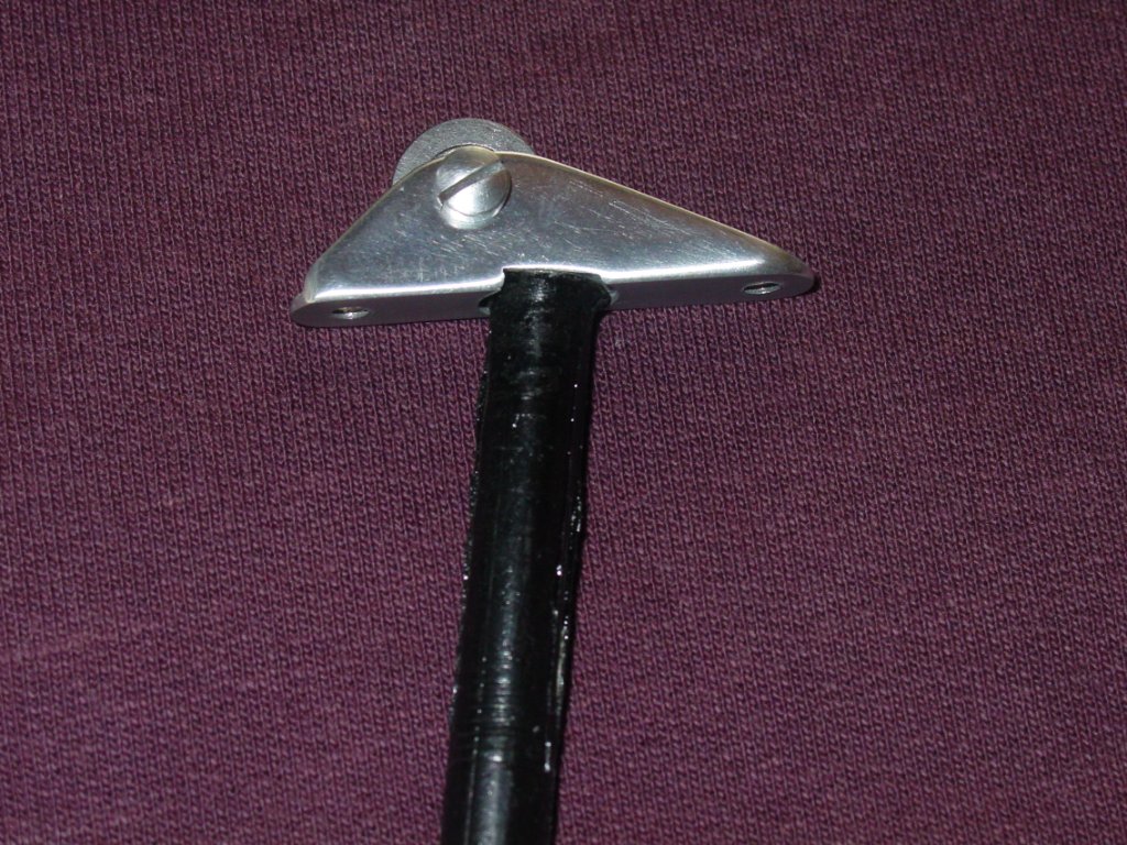

Aussparung für das Röhrchen

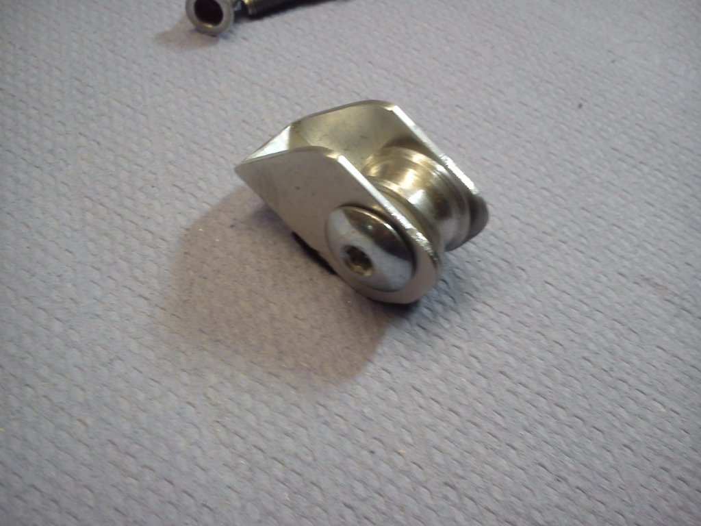

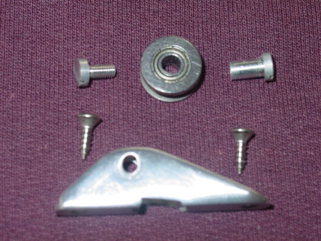

Einzelteile:

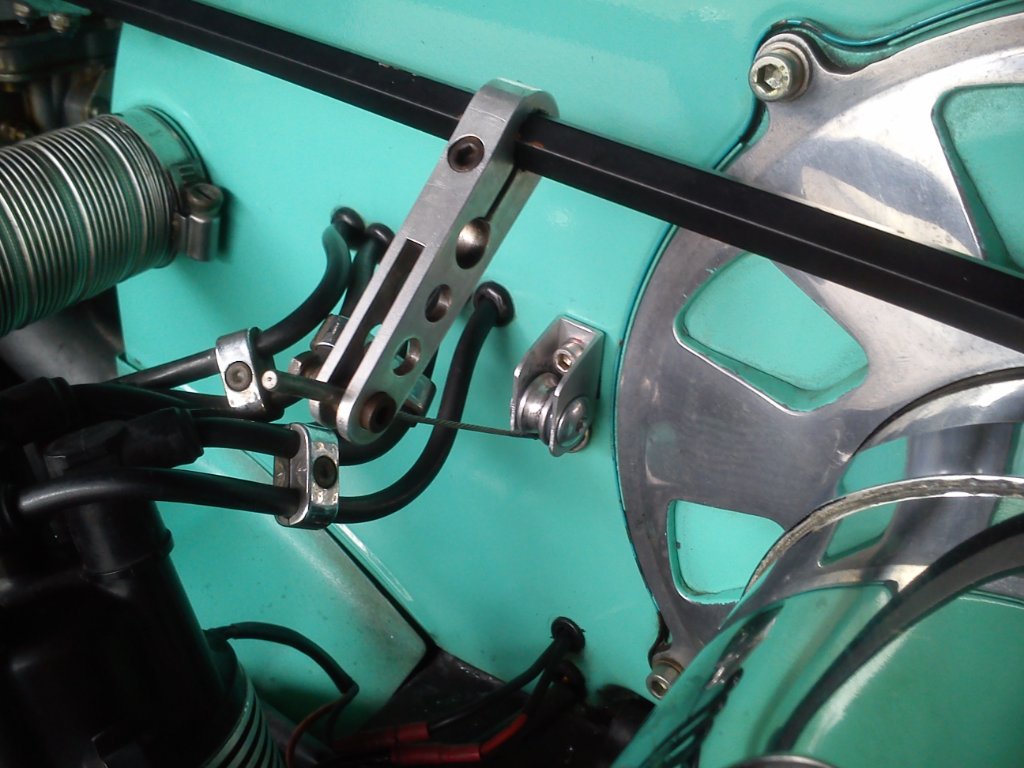

Gibt's schon Bilder vom eingebauten Zustand?
Danke und Gruß
Stefan

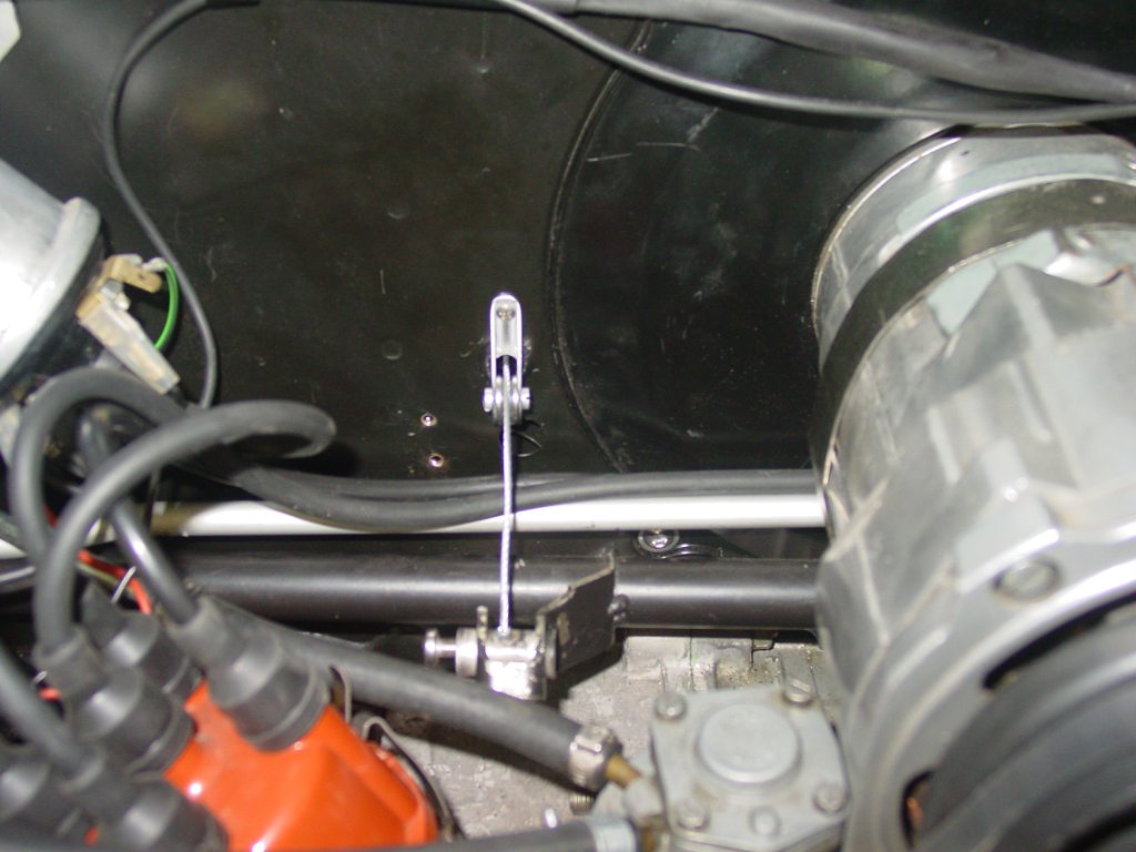

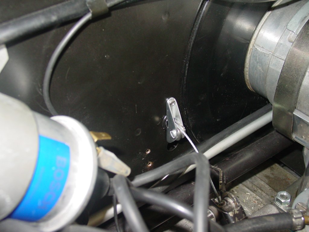

Beiträge: 3474
Re: Umlenkrolle Gaszug
Jo. Eingebaut.
