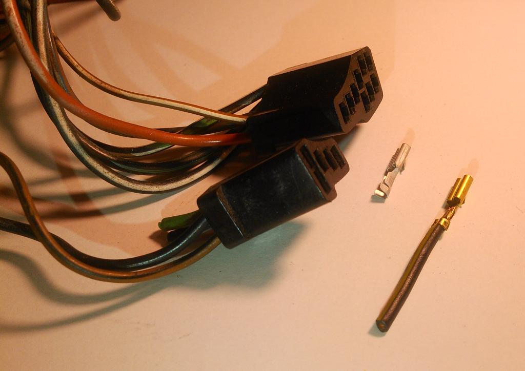

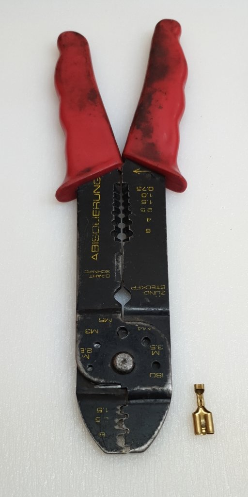

das Hauptproblem ist echt das machen der Bilder, aber denke das man es ganz gut sieht
ich schreib auch dazu wo ich es her habe, wenn sich jemand daran störrt kann er ja weg schauen
das die Stecker meist auch nicht das beste aus elektrischer sicht ist sollte auch klar sein, mitlerweile gibt es auch sichere Verbindungen
passend für den Stecker am Lenkrad ab '68
Flachsteckhülsen 2,8 x 0,8 mm Typ 160668 vorverzinnt
Drahtgrößenbereich = 0,30-0,60mm²
Isolierungsdurchmesser = 1,30-2,00 mm
mit Rastnase
bis 2,5 Ampere
22-20 AWG
FASTIN-FASTON .110
bei Bürklin mit der Bestellnummer 07 F 6322
mit Rastnase
bis 2,5 Ampere
22-20 AWG
FASTIN-FASTON .110
- 20150909_029 1024.jpg (63.37 KiB) 10060 mal betrachtet

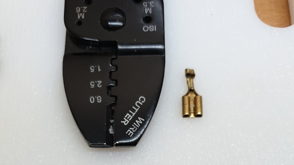

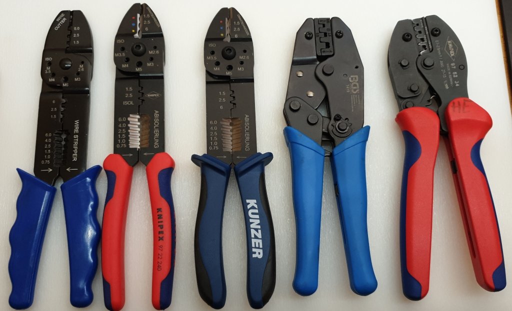

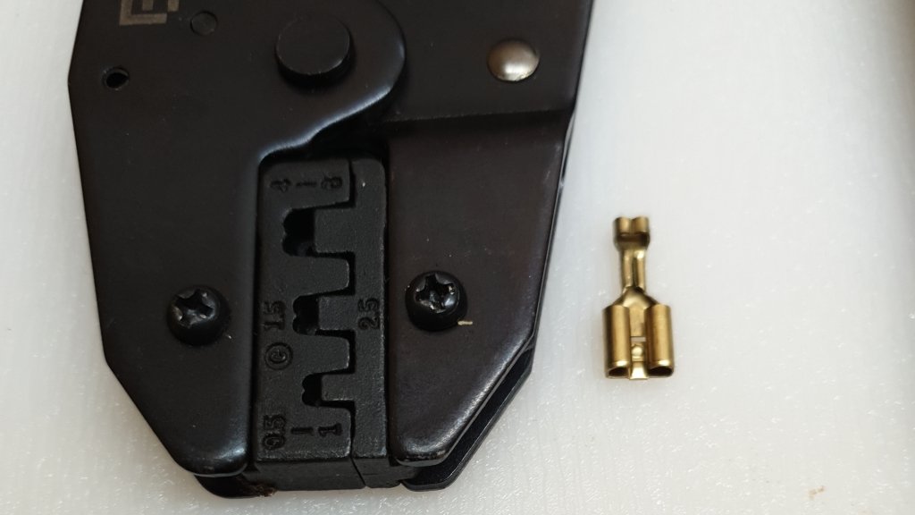

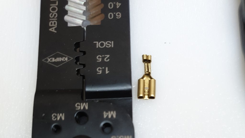

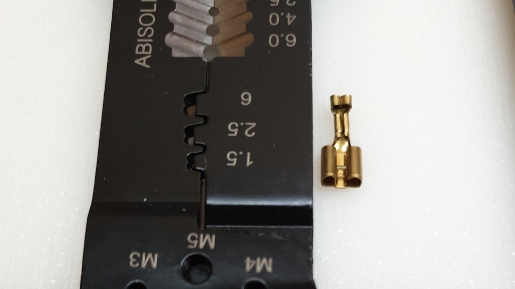

ein kleiner unsachgemäßer Test für unisolierte Stecker
von links:
noname blau
Knipex 97 22 240
Kunzer 7KSZ01
BGS 1419
Knipex 97 52 34
wie man gut erkennen kann sind die kleine Knipex und das Derivat von Kunzer praktisch baugleich
Positiv Überrascht hat mich die Zange von BGS da sie die Pressung in einem Stück durchzieht und mit das beste Ergebnis ablieferte. Die große Knipex benutze ich hauptsächlich um kleinere Varianten zu verpressen was sehr zuverlässig und ordentlich gemacht wird.

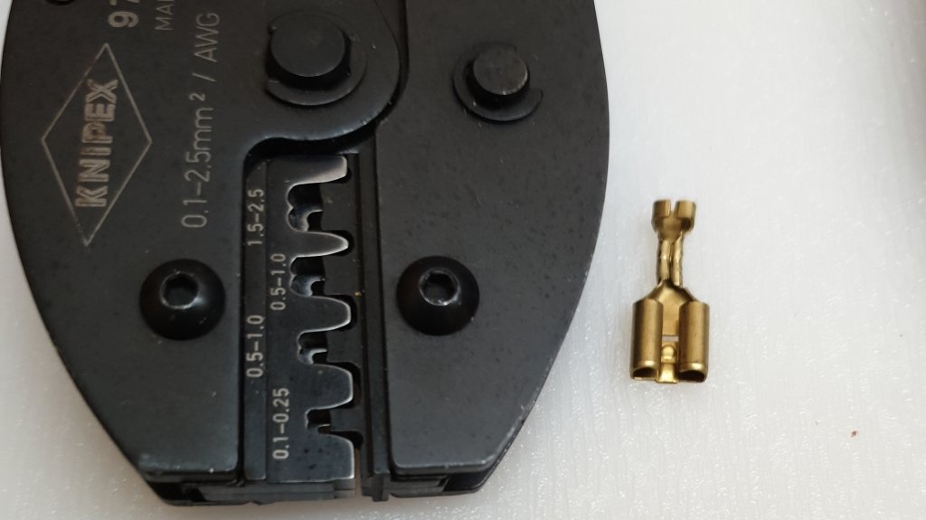

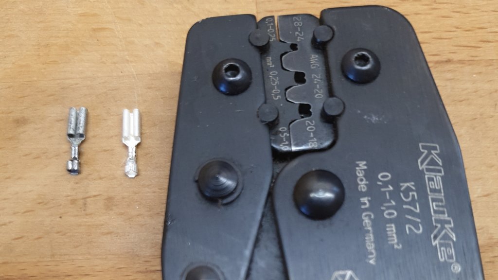

noch zwei Zangen die bei mir hauptsächlich für kleine Flachstecker eingesetzt werden wie sie z.B. am Lenkstockschalter im Einsatz sind. Beide Zangen machen ihren Job sehr gut.
Getestet wurde ein normaler verzinnter und ein silberner Stecker. Man erkennt sehr gut das die Klauke eher als Ergänzung (0,1 bis 1,0 mm²) zu bestehenden Zangen ist und die Zange von Knipex die üblichen/gängigen Größen von 0,1 bis 2,5mm² abdeckt.
