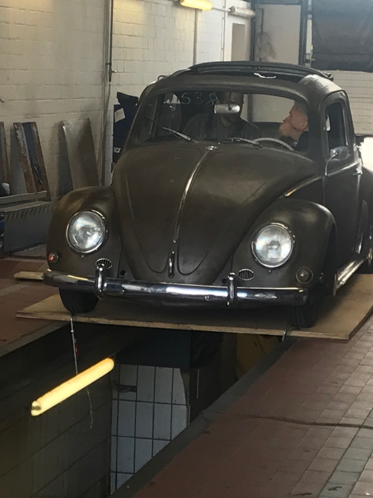

Wenn du allerdings auf Teilnehmerschwund hoffst, muss ich dich enttäuschen, Doesburg ist Safe!
Der hier wartet fast ein Jahr auf seinen Einsatz, der ist der absolute Notfallplan!
viewtopic.php?t=22037&hilit=TÜV+Motor+a ... n&start=15
