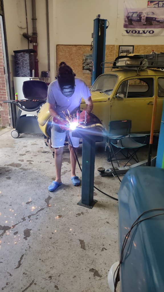

Ich hab nun auch endlich einen Forum-tauglichen Laptop, weshalb ich dachte, das ich vom letzten Wochenende Sonntag auch noch 2 bilder hochlade. Diese wunderschönen Bilder sind beim Arne enstanden, der seine Zeit opfert mir schweißen weiterhin beizubringen nachdem ich beim Lars erfolgreich das Punkten geübt habe. Aktuell geht es darum, den Krümmer komplett zu schweißen, damit es an den Wochenenden dann wieder beim Lars weitergehen kann.

Richtig so, immer schön die Schweissschuhe anziehen, damit die Schweißperlen auch wieder raus rollern können :laughing-rofl:

Xmil hat geschrieben: ↑Mo 17. Jul 2023, 20:19 Richtig so, immer schön die Schweissschuhe anziehen, damit die Schweißperlen auch wieder raus rollern können :laughing-rofl:
Ist schon in den ersten 2 Minuten passiert, das mir eine Perle in de n schlappen reingeflogen ist. Lustigerweise hatte Arne kurz vorher die Kamera aufgestellt.

Danke an Arne das Rene dort Asyl bekommen hat um den Krümmer schweissen zu können!!
Schweissungen waren nicht sooooooo einfach...deswegen hat die Schruppscheibe einen harten Job bis Nachts um 3 Uhr...auf nem Dienstag:D
