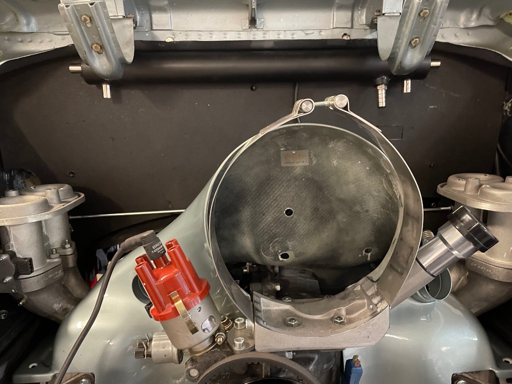

Die Luftfilteranlage passt jetzt mit den etwas längeren Dosen ausgezeichnet. Es freut mich, dass ich nichts mit irgendwelchen Unterlagen frickeln muss.

Hallo Marcel. Gut, dass wir darüber gesprochen haben. Nun muss es nur noch in den Käfer passen ;-)
Danke für Deine Geduld und die Resonanz.

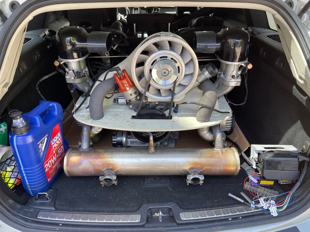

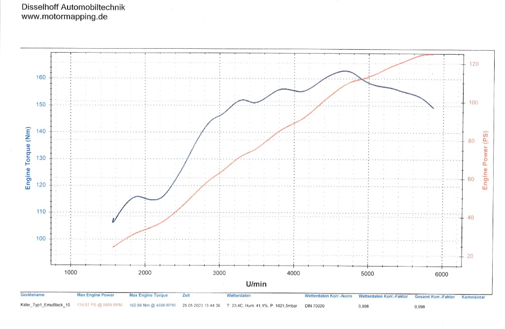

Es hat etwas länger gedauert als erwartet aber mit dem Ergebnis bin ich sehr zufrieden.
Gestern habe ich den Motor beim Frank abholen dürfen und gleich die Anbauteile zum Lackieren demontiert. Sobald wir aus dem Urlaub zurück sind wird er endlich eingepflanzt.
Bei der Abstimmung hat es so einige Schwierigkeiten gegeben, weshalb das Ganze auch etwas länger gedauert. Erst wollte er mit der Golf Zündspule in Kombination mit der EMU Black nicht zünden, geholfen hat hier ein pull down Widerstand am Eingang der Spule. Bei der Classic funktioniert das komischerweise auch ohne. Im weiteren Verlauf gab es dann Schwierigkeiten mit der Triggerung über den Zündverteiler. Im warmen Zustand wollte der Motor nicht sauber anspringen. Die EMU ist jetzt so programmiert, dass sie beim starten erst mit Verzögerung ins Kennfeld geht womit das Problem eliminiert ist.
Beeindruckend finde ich, dass der Motor mit dem seriennahen und günstige high Flow Auspuff von CSP mit den 35mm Heizbirnen die 125Ps drückt.
Ich bin gespannt was der Unterschied zur Super Competition sein wird, wenn ich die nochmal drunter Schraube.

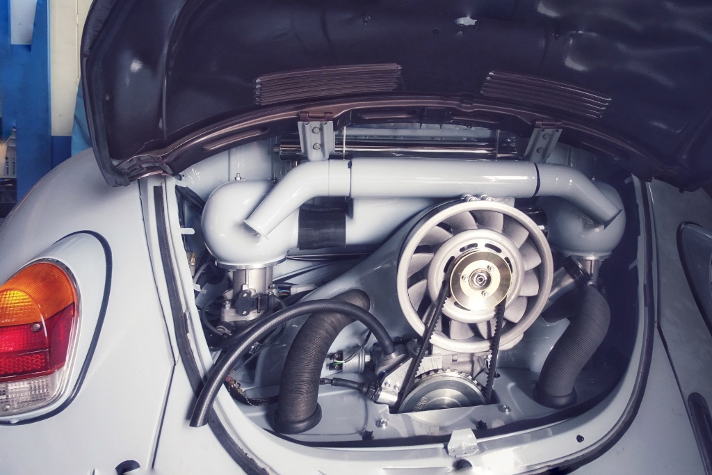

So, Kroatienurlaub beendet und weiter geht es endlich mit dem Einbau.

Freut mich zu lesen, dass die Abstimmung beim Frank geklappt hat. Meine Motor ist leider bei der Aktion wegen einem Defekt an der Ölpumpe festgegangen… Und ich durfte nach nur 3 Tagen.. ein Haufen Alu und Stahl im Block auf Palette abholen…

Es geht doch ganz schön eng zu mir der Zentralluftfilteranlage. Da müssen die Positionen für Benzindruckregler und Zündspule wohl überlegt sein. Gehäuselüftung sitzt auch wo sie soll.
Ich hatte heute etwas Hilfe beim Schrauben. Naja zumindest zeigt er mal Interesse. Da Opfer ich dann gerne etwas meiner wenigen Zeit um Ihm das Schrauben näher zu bringen.
