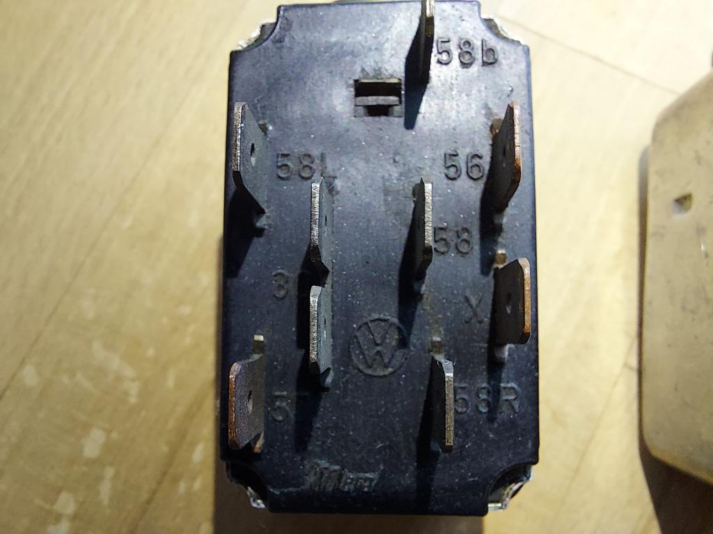

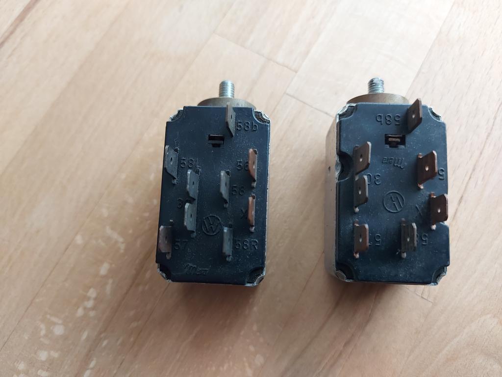

ich habe hier zwei Lichtschalter mit unterschiedlichen Kontakten liegen:

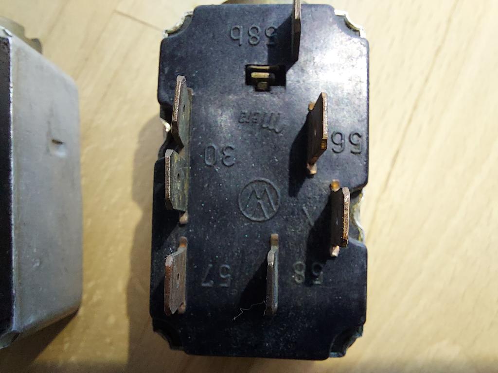

Nummer 1: Standard-Lichtschalter mit 7 Anschlüssen:
  • X - Klemme 15 mit Start-Unterbrechung
    30 - Batterie-Plus. direkt von der Batterie (2x)
    56 - Stufe 2, Ausgang zu Abblendschalter
    57 - ohne Belegung
    58 - Stufe 1, Standlicht
    58b - dimmbare Instrumentenbeleuchtung
Nummer 2: Lichtschalter mit 9 Anschlüssen (113941531A):
    57 - ohne Belegung
    58L - Stufe 1, Standlicht links
    58R - Stufe 1, Standlicht rechts
Der Unterschied liegt also wohl im getrennt schaltbaren Standlicht re/li über den Blinkerschalter.
Welche Modelle haben so etwas? Vielleicht sogar mit Baujahr?
Besten Dank! :)

Die Version mit den unterschiedlichen Standlichtkontakten ist für Fahrzeuge mit Parklichtschaltung.

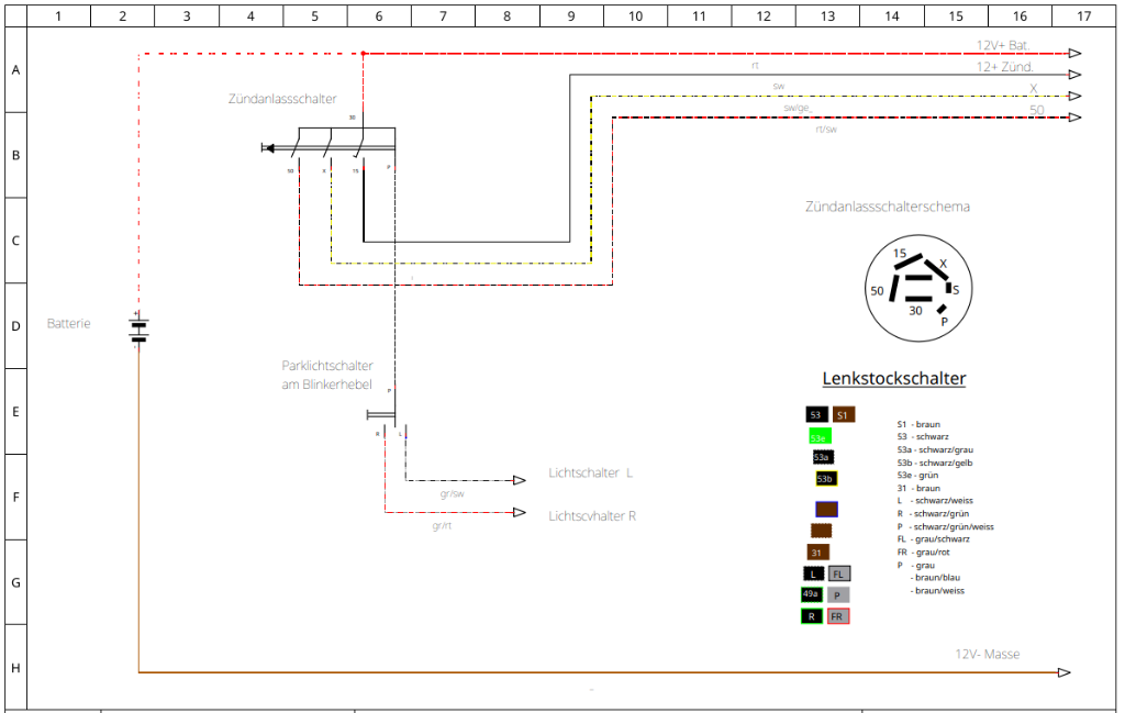

ich hab da mal was vorbereitet...

erstmal Danke für den Schaltplan.Ganz verstanden habe ich den aber nicht.
Habe ja drei Schalter:
- Zündanlassschalter mit einem Ausgang P (grau), welcher bei Zündung aus auf Klemme 30 stellt
- Blinkerschalter mit zwei Ausgängen für Parklicht Links und Rechts (grau und rot/schwarz bzw. grau schwarz), welche parallel geschaltet sind zu den Blinker Ausgängen (Schwarz/Weiß und Schwarz/grün)
- Lichtschalter wie von "vwtyp15" beschrieben mit 9 Anschlüssen (also zusätzlich mit 58L und 58R)
Für mein Verständnis heißt Parklicht vorne Standlicht (li. oder re., je nach Blinkerschalterstellung)?
Oder soll beim Käfer bei der Funktion Parklicht die Blinker leuchten?
Beste Grüße
Armin

Denkfehler meinerseits, habs geändert :oops:
Der Lichtschalter fehlt mir noch, kommt im laufe dieser Woche
*Merker für mich, Lichtschalter fehlt noch*
