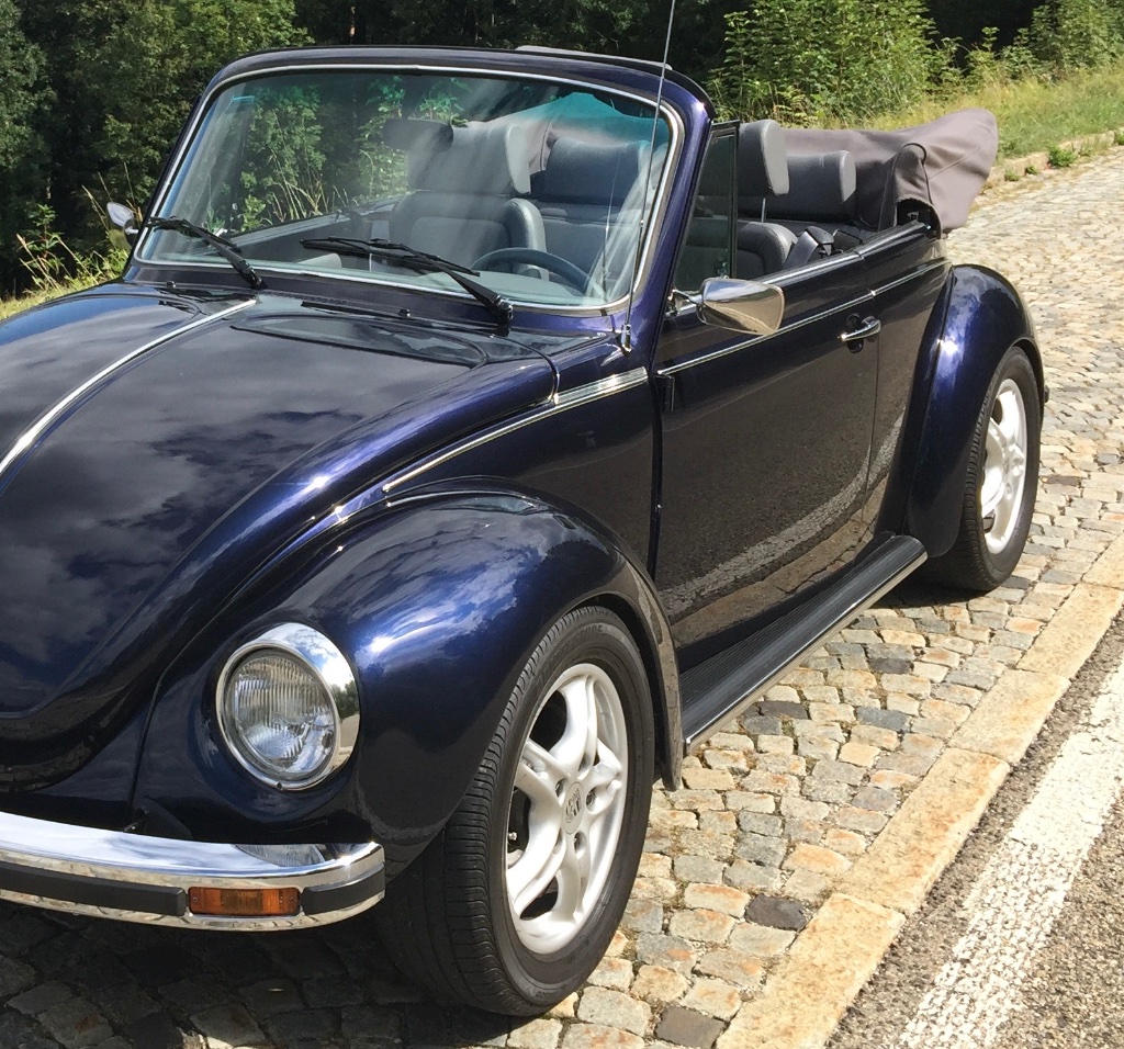

Ich denke das hat viel mit dem negativen Lenkrollradius zu tun. Wenn Du Felgen drauf hast, die das wieder gewährleisten, wirst Du wie ich keine Probleme haben. Er hat einen sehr guten Geradeauslauf. Lässt sich mit zwei Fingern lenken.
Ist wie immer Geschmacksache bei Felgen und gefällt vielleicht nicht jedem, aber mir ist die Funktion immer das Wichtigste.
Georg

Hallo Georg, sind das die Boxster-Felgen (vo.: 6Jx16" ET50 - hi.: 7Jx16" ET40), die Du drauf hast?
Hast Du sie vorne direkt auf die 944er Achsschenkel montiert oder hast Du Distanzplatten verwenden müssen? Falls ja, welche Breite? Musstest Du den Lenkwinkel begrenzen?
Ich habe die gleichen Felgen (mit Reifen vo.: 205/55 - hi.: 225/50) und bin am überlegen, ob die vorderen Kotflügel verbreitert werden müssen oder nicht. Deine sehen doch ziemlich original aus, oder? Welche Bereifung hast Du drauf?
Ich verwende vorne das Kerscher GW-Fahrwerk, die 944er Achsschenkel sind für die Schwimmsättel (solte aber ziemlich egal sein, bis auf den Lochabstand für die Sättelbegestigung). Ich habe keine Zahnstangenlenkung drin; Du? Wegen der breiteren Achsschenkel verwende ich noch die 430mm-langen Spurstangen.
Wäre für Dein Feedback dankbar! Gruß, Michael

Hallo Michael
Ja es sind die Original Boxter Felgen und Reifen wie Du schreibst.
Vorn habe ich seit Neuesten das Kerscher Gewindefahrwerk.
Mein Cabrio ist Bj 76 und damit Zahnstange.
Es sind keine Distanzscheiben montiert. Es passt alles haarscharf unter die Serienkotflügel,
Natürlich wurde etwas mit dem Sturz gespielt.
Davor hatte ich originale Federn drin, die um 4-5cm gepresst waren.
Achsschenkel Käfer 2 Punktaufnahme. Spurstangenaufnahme umgerieben. Durch den größeren Durchmesser der Feder, war es heikel. Ich habe die Löcher am Achsschenkel auffräsen müssen, damit es passte. Ist nicht astrein gewesen, aber es ging.
Wenn ich damals gewußt hätte, wie schön das Gewindefahrwerk sich fährt, hätte ich es mir gleich geleistet.
Relativ komfortabel im Gegensatz zu meiner alten Lösung.
Du kommst aus der Nähe von Augsburg? Ich bin autobahnnah an der A8 zwischen Ulm und Stuttgart.
Wenn Du mal vorbei schauen möchtest oder eine Probefahrt, kontaktiere mich über PM.
Georg
Georg

Übrigens hinten sind 2cm innenverbreiterte Kerscher Kotflügel,
Das steht dem 1303 mit seiner breiten Spur vorne ganz gut.
