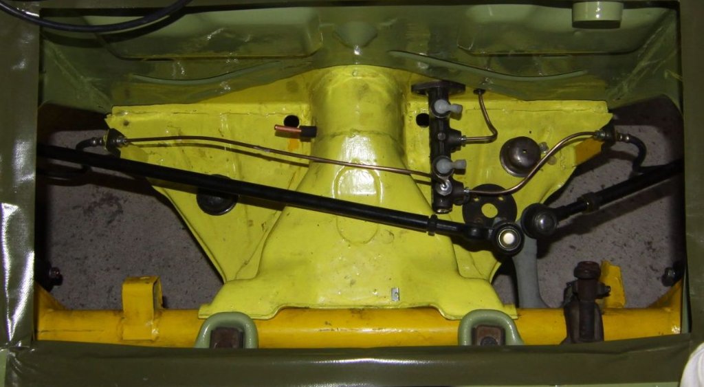

:confusion-scratchheadyellow: Brauche mal einmal wieder eure Hilfe. Hat jemand vielleicht noch ein paar Bilder, wie die Bremsleitungen richtig verlegt sind, so mit Biegungen und so? Das würde mir jetzt schon wirklich helfen, zu sehen wie das orignal mal ausgesehen hat. Liebe Grüße von der Baustelle, Roman

Habe damals leider keine Bilder gemacht, wild zerlegt, das rächt sich jetzt...
Wäre klasse, wenn du Bilder hättest, im WWW habe ich leider nichts brauchbares gefunden...

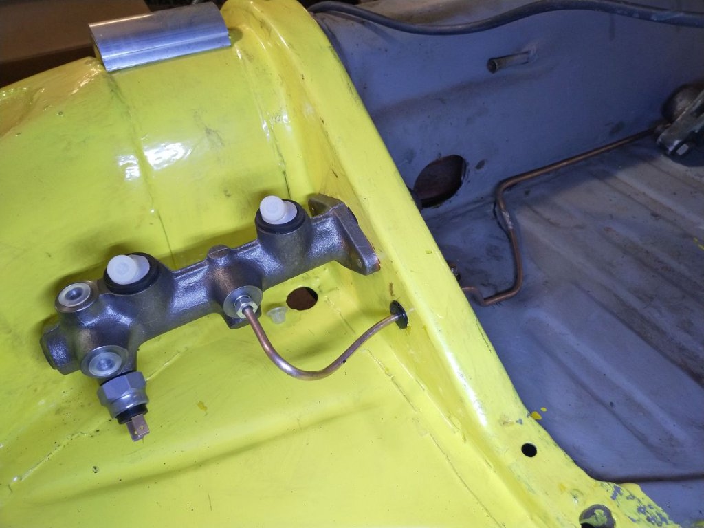

HIer geht's los:
P2023-03-07_19-52-22_Aquaris X2 Pro_IMG_20230307_195222.jpg (149.91 KiB) 2430 mal betrachtet
P2023-03-05_13-47-08_Aquaris X2 Pro_IMG_20230305_134708.jpg (111.95 KiB) 2430 mal betrachtet
P2023-03-05_13-47-40_Aquaris X2 Pro_IMG_20230305_134739.jpg (104.37 KiB) 2430 mal betrachtet
Stefan
EDIT: Die letzten Stücke, hinten, zwischen Schräglenker und RBZ sind "freestyle" gebogen.

Super. Danke dir. Das hilft.
