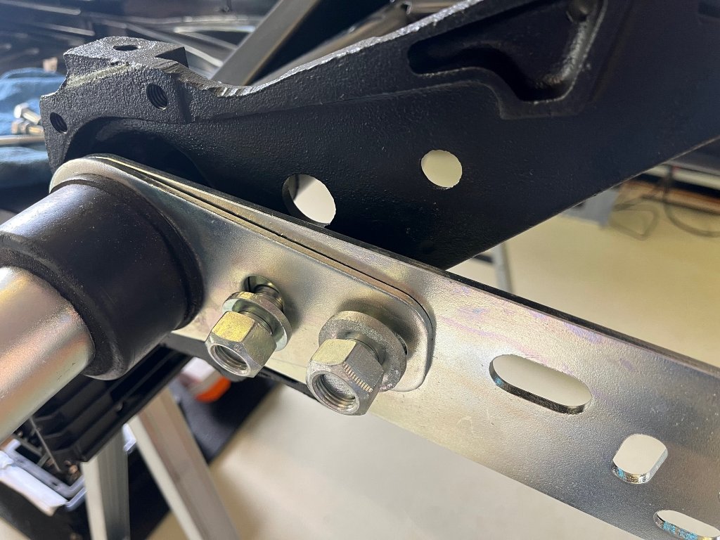

kann mir jemand auf die Sprünge helfen.
Wie ist bei diesen Federschwerte die Vorgehensweise? In unterste Position festschrauben dann den Winkel am Drehstab fixieren?
Wie kommt man später an den Excenter noch ran? Gibt es dafür einen schmale Gabelschlüssel?
Grüße Jochem

als "komfortable" Lösung werden in die Schrauben meist Sechskante erodiert (vgl. z.B. Anzeige unten)

Ich stelle die Schwerter Mittig ein. Einen 24-er und 36-er Schlüssel aus 4 mm Stahl lasse ich lasern. Wenn jemand Interesse hat, einfach melden.

Hallo, ich hätte Interesse an dem Schlüssel. Ich nehme an, eine Seite 24 und die andere Seite 36.
Was möchtest dafür?

ich habs mich notiert. Ich mache erstmal ein Entwurf. und übergebe es dann meinem Laser-er.
Melde mich.

das hört sich sehr gut an mit dem 24 & 36 Schlüssel, da hätte ich auch Interesse.
