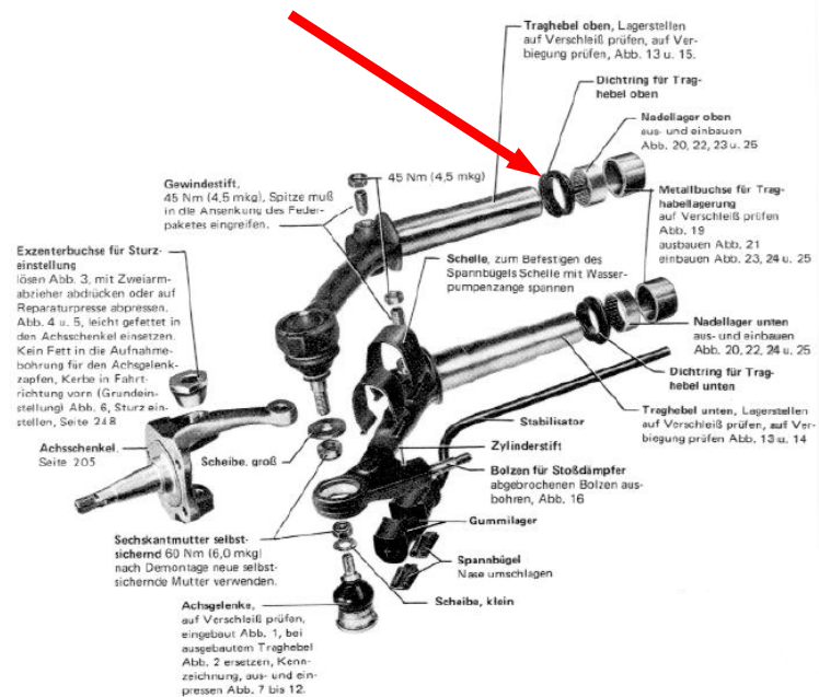

mich nervt gerade der Einbau des Dichtringes in die Vorderachse (Tragarm), wie macht ihr das? hat jeder ein passendes Werkzeug? oben und unten sind zudem unterschiedlich
Bildquelle https://www.volkswagen-classic-parts.co ... -1985.html

Hallo, habe das gerade hinter mir, habe dann einen Innenlaufring eines alten Radlagers, glaube vom Golf, genommen, der passte genau. Dann genau ausichten und ein beherzter Schlag mit dem Hammer und gut. Ging aber auch nur zu zweit, alleine hast du einfach eine Hand zu wenig....
Muß aber sagen, Teile waren sehr gut, alte Lagerware, hatte nur bei einem Probleme (war oben) der Rest war einfach...
