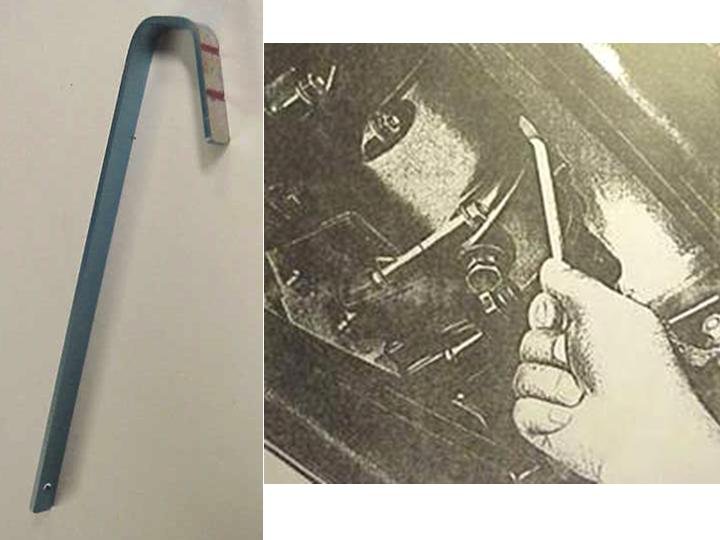

Gibt da ein geniales Werkzeug vom Typ3-Konni zur Ölstandskontrolle, und die Schraube bekommt man raus, wenn man den 6-Kant des Hazet-Ölserviceschlüssels in einen 17er Ringratschenschlüssel setzt. Alles schon gemacht...
Beiträge: 3474
Re: Getriebeöl auffüllen
Hier mal ein Bild von Konni's Werkzeug:
